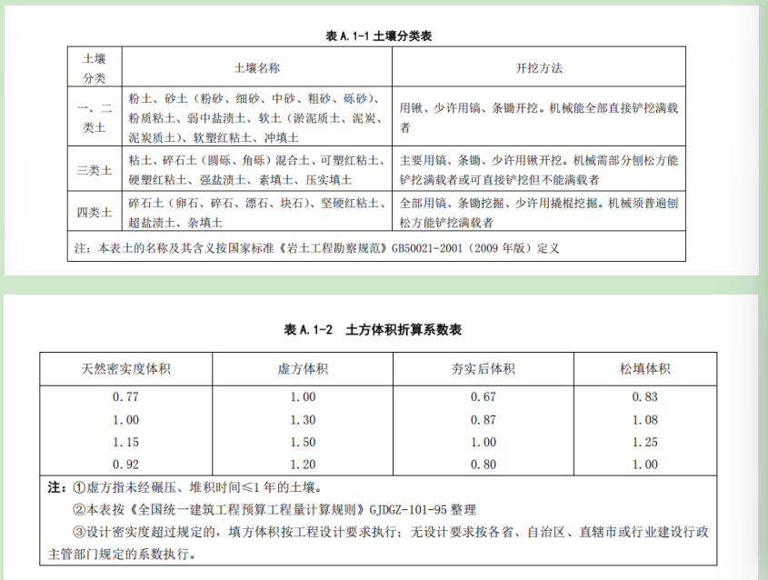

溝槽、基坑挖土等土方清單項均取消指導性的土方體積折算系數、放坡系數及原附表中應參考的國家規范,如國家標準《巖土工程勘察規范》GB50021-2001(2009 年版)和《地下鐵道、輕軌交通巖石工程勘察規范》GB50307-1999 、《全國統一市政工程預算定額》等。
1、不執行預算定額參考值,沒有放坡系數標準具綜合性
挖溝槽土的工程量計算規則是按設計圖示基礎尺寸(含墊層)底面積另加工作面面積乘以開挖深度,以體積計算。工程量和溝槽放坡系數無關。溝槽挖土工作面以1000mm管徑為限,不執行預算定額參考值,沒有放坡系數的標準,更具綜合性與爭議。
即將失效的2013清單中的附表如下:

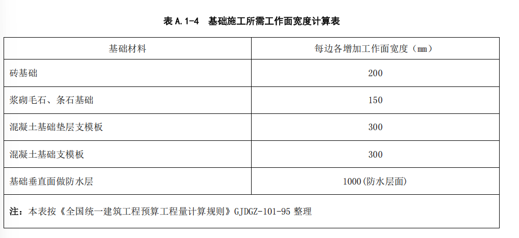

新標準 A.4.1 溝槽,基坑、一般土石方的劃分:溝槽是指底寬≤7m且底長>3倍底寬的梯 (矩)形斷面的土(石)方開挖(不包含加寬工作面),主要用于各類地下管線的鋪設。基坑是指建筑物基礎施工的土(石)方 開挖(不包含加寬工作面),主要用于各類建(構)筑物地下結構部分的建造;
A.4.2 管道(溝)施工,當管道(溝)結構寬(有管座按管道基礎外緣,無管座按管道外徑)≤1000mm 時,每側增加工作面寬度為400mm, 當管道(溝)結構寬>1000mm 時,每側增加工作面寬度為600mm; 基坑施工,按構筑物基礎外緣每側增加工作面寬度為600mm。

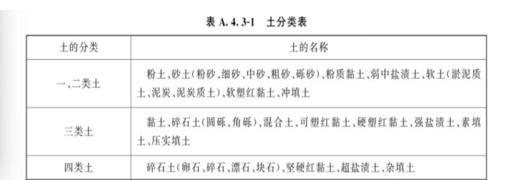

標準A.4.3-1 土及巖石的分類應在項目特征中描述。土按一類土、二類土、三類土、四類土分類,巖石按極軟 巖、軟巖、較軟巖、較堅硬巖、堅硬巖分類,具體分類見表A.4.3-1 和表A.4.3-2。
分類表中土及巖石的分類表刪除了開挖方法,等同于根據現場情況,綜合考慮挖土方式并固定不變,按照實際工程量計算也將花費更多時間溝通了。
新標準刪除2013清單附表中的開挖方法,報價需根據清單計量和招標方的預期施工方案、測定控制上限方案,綜合風險最終中標后的實際方案與報價方案不對等時,發生調價爭議的幾率加大。

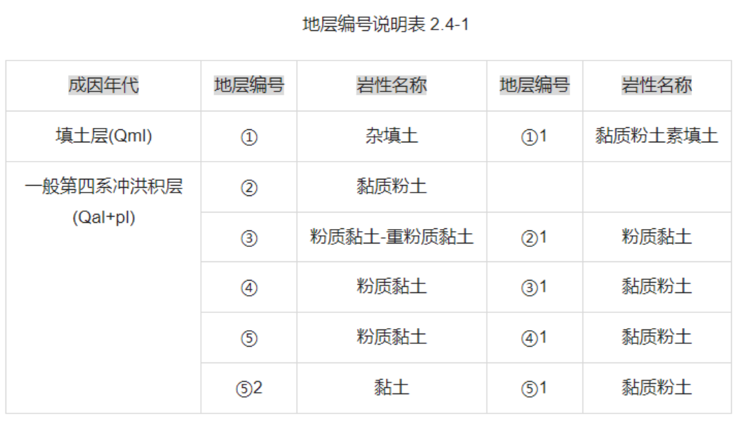

某市政給水工程與道路同期修路,土方執行單管計算,無合槽考慮。根據方案以設計路床為挖土線。設計路床至管底深度1.95m,管底下設0.15m砂基礎。球磨鑄鐵管DN300(外徑315)總長度212.3米,DN300閘門井2座(井底外徑1.68),排氣閥井 1座(井底外徑1.48),消火栓井2座(井底外徑1.48)。給水管道位于①和②,雜填土為清除渣土,其余土方為粉質黏土,查詢土方分類表為一二類土。
圖紙工程地質情況:根據野外鉆探、原位測試及室內土工試驗成果的綜合分析,本次勘察20.0m 鉆探深度范圍內揭露的地層為:表層為人工填土層(Qml),其下為一般第四系沖洪積層(Qal+pl),巖性主要以黏性土、粉土為主,現場為施工單位臨時堆土約3米高。據調查了解,堆土堆填時間小于2年。人工填土分布于擬建場地表層,土質不均,以雜填土①層及黏質粉土素填土①1層為主。
