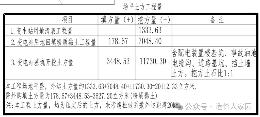

1、A設計院的土方平衡方案
A設計院設計的110千伏**變電站建筑施工圖,土方平衡方案反映在“場地平整”圖上,土方的平衡除了考慮站區場地平整的土方之外,還考慮了變電站其他組成部分(如配電裝置樓,事故油池,電纜溝,道路、擋土墻等)的土方量。
如下圖所示:
2、 在A設計院的土方平衡方案下,土方工程費用劃項
A設計院的土方平衡方案,挖方不能用作回填,要全部外運。回填用的粉質粘土需要外購。
變電站的其他組成部分(如配電裝置樓、事故油池,電纜溝,道路,擋土墻等)的土方工程量,開列在“場平土方工程量”中,費用可以在“場地平整”項下計算。涉及到的費用包括:挖土方、挖方外運20公里,挖方的消納費,回填土的費用及回填土外購的費用。在對應的組成部分中,不再計列土方工程的費用。

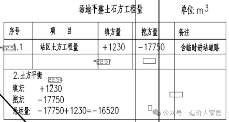

3、B設計院的土方平衡方案:
B設計院設計的110千伏**變電站建筑施工圖,土方平衡方案反映在“場地平整”圖上,土方的平衡只考慮了站區場地平整的土方量,沒有考慮變電站內其他組成部分(除了臨時進站道路)的土方量。
如下圖所示:
4、在B設計院的土方平衡方案下,土方工程費用的劃項:
B設計院的土方平衡方案,場地平整的費用在“場地平整”中計列。涉及到的費用有:挖土方,回填,余土外運及消納費。變電站內的其他組成部分(如配電裝置樓、事故油池,電纜溝,道路,擋土墻等)的土方工程費用,在對應的組成部分中計列。
