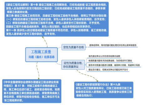

例:某項目現場踏勘時,發現該項目工程漏水,審計人員審查了該相目相關分部分項工程的自檢以及質檢資料,顯示合格,工程竣工驗收也顯示合格。但是漏水問題不解決好,雨水會從外窗滲入室內。雖窗收邊位置已經重新打過膠處理,但滲水問題依然存在。審計人員對此非常重視,查閱了國家對防水工程質相關規定。中華人民共和國建設部令第80號《房屋建筑工程質量保修辦法》第六條規定:建設單位和施工單位應當在工程質量保修書中約定保修范圍、保修期限和保修責任等,雙方約定的保修范圍、保修期限必須符合國家有關規定。中華人民共和國建設部令第80號《房屋建筑工程質量保修辦法》第七條規定:在正常使用下,房屋建筑工程的較低保修期限為:屋面防水工程、有防水要求的衛生間、房間和外墻面的防滲漏為5年。于是審核人員對該項目的處理思路如下圖1。
圖1 解決思路

對工程質量出現問題,應提請相關部門介入支持,直到達到合格后再進行結算辦理工作,讓施工單位不敢偷工減料。
