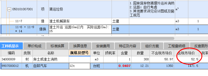

年這張截圖,全稱叫“施工垃圾場外運輸和消納費”,工作內容包括:施工垃圾場外運輸和消納費。
別看這個概念就幾個字組成,其實包括三個知識點,如果搞不清,清理建筑垃圾應該如何要錢,能不能要到錢心理都沒數。
截圖中“施工垃圾場外運輸和消納費”取費基數由人工費、機械費、技術措施人工費、技術措施機械費4部分組成RGF+JXF+JSCS_RGF+JSCS_JXF,取費費率是1.1%,同安全文明施工費性質相同屬于不可競爭費用。按工程措施費分類屬于組織措施費范疇,結算時金額可以調整,但費率不能調整。施工單位計取這部分費用并負責處理這些垃圾。
涉及組織措施費結算時都會產生一個通用的爭議就是:施工垃圾場外運輸和消納費施工過程中發生沒有發生,如果沒有發生結算時應該不應該扣減?
這就引發出第一個知識點:本截圖(或稱本費用)所指的“施工垃圾”是指新建工程(或稱新建工序)產生的建筑垃圾,多半是材料損耗部分的垃圾、落地灰這類安裝工序產生的垃圾、因返工局部拆除構件產生的垃圾等,只要不是新建工序所產生的垃圾就不屬于此費用解決的問題。
第二個知識點:“場外運輸”對應的建筑垃圾場內運輸在哪里體現,要不要單獨計取費用等等可能又會引發出一堆問題,祖師早就把建筑工程各工序產生的費用研究得明明白白了,這些問題不是問題,也用不著找什么官方文件來教同行怎么計取看不見的費用。新建工程建筑垃圾的場內清運費用包含在“安全文明 施工費”中,完工清理現場是文明施工最基本的工序,看一個項目經理有沒有組織能力,到施工現場看一眼便心中有數,那些連腳都插不進去的施工現場,20%是項目經理無能,80%是分包價格過低沒有費用支撐文明施工。新規范說什么要將安全文明施工費做浮動處理,等于又回到了上世紀80年代,費用只要敢浮動投標方就敢讓利,別說安全文明施工費,甚至連稅金都敢讓利。
第三個知識點:“消納費”消納費是城市建筑垃圾必須支出的費用,只是現在有2個渠道消納建筑垃圾,一是不規范的消納場所,俗稱黑坑,一車(5m3)的建筑垃圾倒一次350元/車,二是規范的建筑垃圾消納場所,一車(5m3)的建筑垃圾倒一次450元/車(默認10t/車),1t建筑垃圾辦理消納證45元/t,注意單位:渣土消納證的單位是“t”,不是“m3”。
截圖信息價52.5/45=1.17,也就是渣土(虛方)體積與重量換算系數1.17,這里建筑垃圾裝車、運輸、消納要用虛方,如磚、混構件拆除后產生的建筑垃圾是1.35倍的構件體積。
