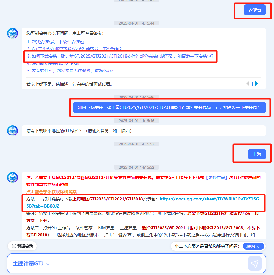

1、如何下載安裝包
方法一:智能客服廣小二
如果要下載2026/2025/2021/2018安裝包,需要在智能客服發送關鍵字后,按照指引下載即可。
如果要下載2013安裝包,需要在智能客服切換產品后,點擊對應問題,按照指引下載即可。
廣小二地址:廣聯達智能客服

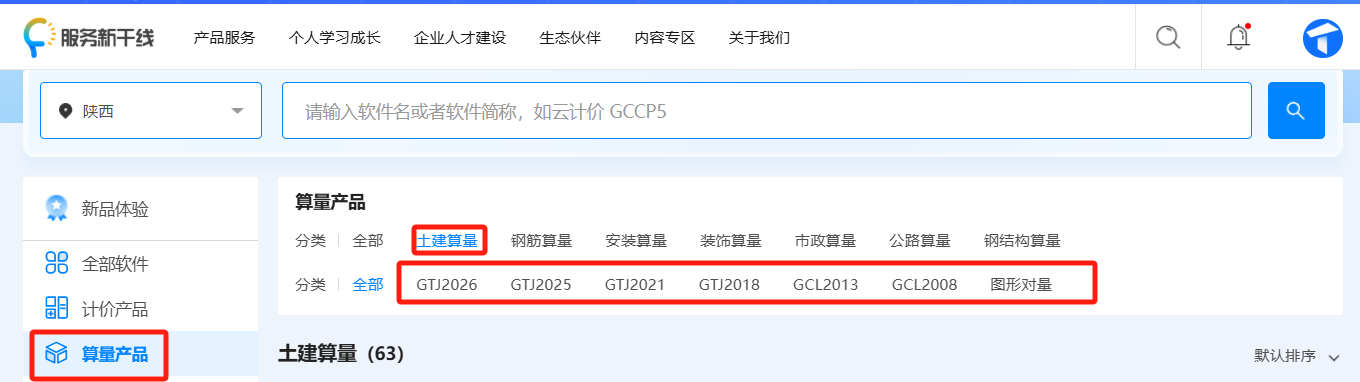

方法二:廣聯達服務新干線
在服務新干線找到算量產品-土建算量/鋼筋算量-切換到2026/2025/2021/2013等-下載對應軟件即可
廣聯達服務新干線地址:軟件下載列表頁-軟件下載-廣聯達服務新干線

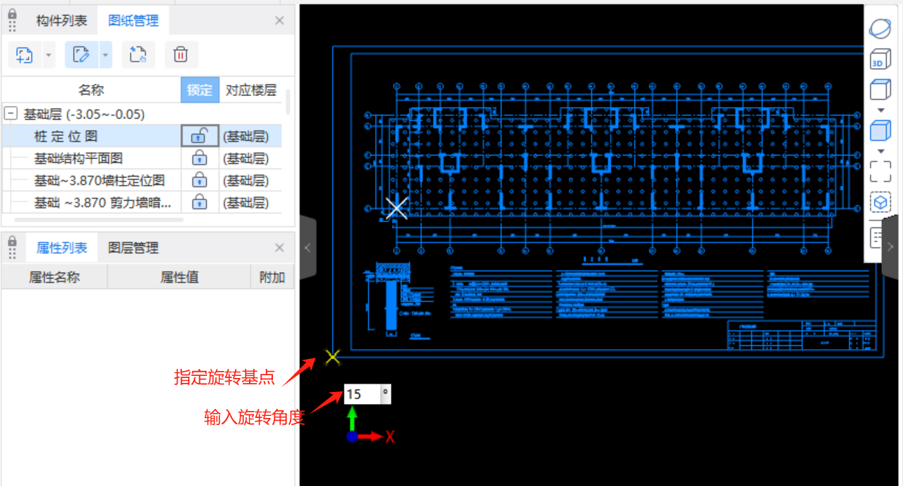

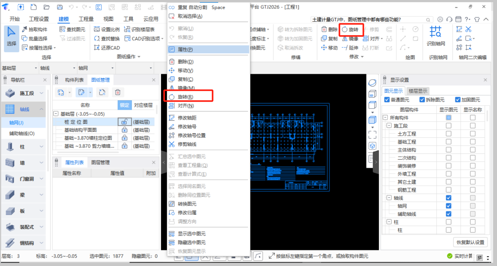

2、如何旋轉CAD圖紙/調整CAD圖紙方向
步驟一:解鎖圖紙
在【圖紙管理】中將圖紙解鎖,切記一定要解鎖,否則無法選中圖紙進行編輯。
步驟二:框選圖紙
拉框選中需旋轉的圖紙---鼠標右鍵點擊【旋轉】功能/或點擊命令欄【旋轉】
步驟三:設置基點
指定旋轉的基點,輸入旋轉角度(注意:逆時針旋轉輸入正值;順時針旋轉輸入負值)
步驟四:回車確定
敲回車,或者直接指定旋轉后的目標點即可。

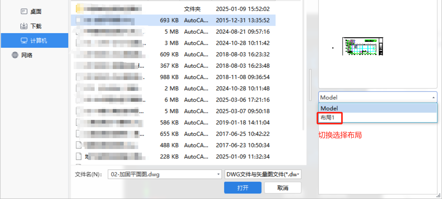

3、導入布局圖紙功能在哪?如何導入布局圖紙?
找到【圖紙管理】-【添加圖紙】,在右側點擊Model后的倒三角,即可選擇布局圖紙進行導入。

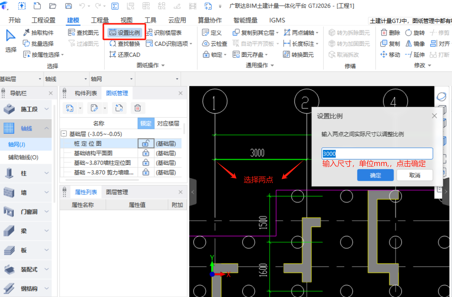

4、導入CAD圖紙如何設置比例
找到【圖紙操作】-【設置比例】-鼠標左鍵點擊圖紙上兩點-彈出【設置比例】彈窗-輸入兩點之間的距離-點擊確定
注意:
①調整比例后,整張圖紙的比例會跟著調整
②設置比例的單位默認是mm,不能輸入小數
③圖紙設置比例,不會影響已經繪制的圖元比例

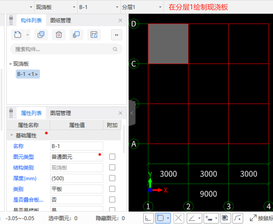

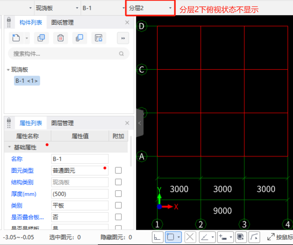

5、為什么繪制的圖元不顯示/俯視狀態不顯示,三位狀態下顯示圖元
原因一:圖元繪制在了其他分層
當前分層繪制的圖元,在其他分層俯視狀態不顯示圖元,三維狀態顯示圖元,可以嘗試切換分層。

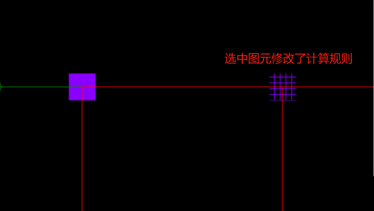

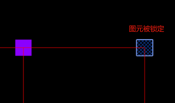

6、為什么圖元顯示呈網格狀,如何設置不顯示網格
場景一:圖元水平垂直相交的網格
原因:圖元在【屬性列表】中有單獨修改過計算設置/計算規則/節點設置/做法信息導致。
場景二:圖元斜向網格

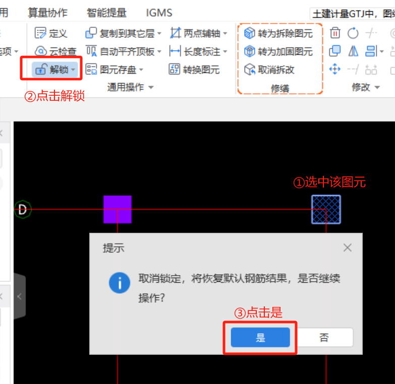

原因:圖元被鎖定了,可以選中圖元-點擊解鎖,將圖元解除鎖定狀態

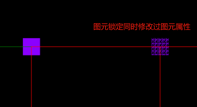

場景三:圖元斜向和水平垂直相交網格
圖元被鎖定,同時也在【屬性列表】中有單獨修改過計算設置/計算規則/節點設置/做法信息導致。

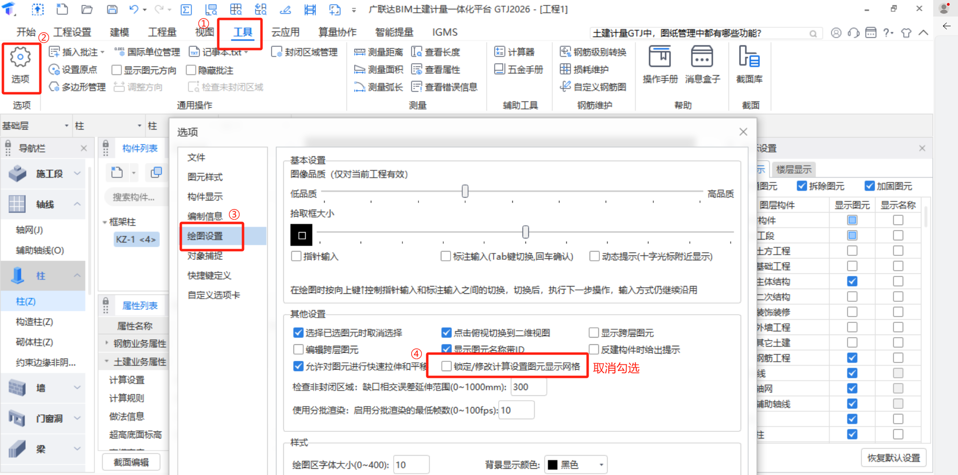

如果不想讓圖元顯示網格狀,點擊【工具】-【選項】-【繪圖設置】-將【鎖定/修改計算設置圖元顯示網格】的對勾去掉,則圖元會顯示正常狀態。

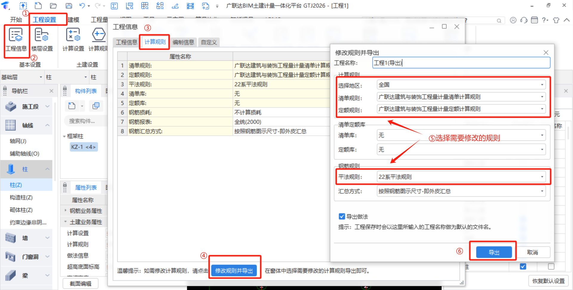

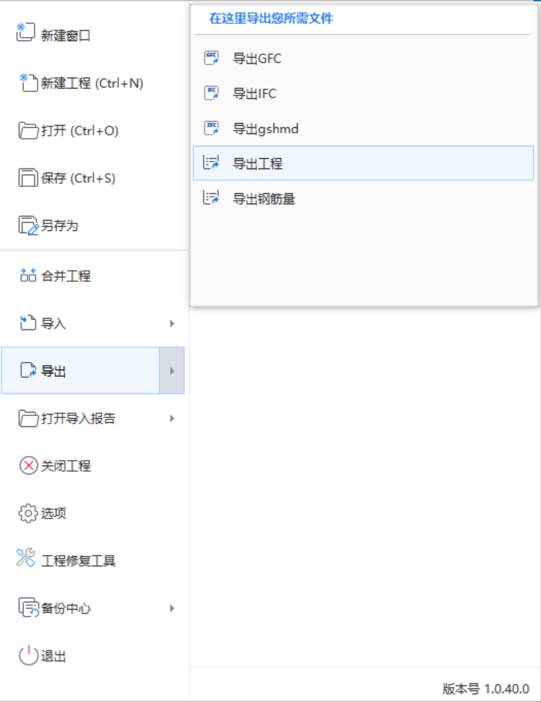

7、計算規則選錯/漏選/想轉為其他地區的規則如何處理
方法一:修改規則并導出
在【工程信息】-【計算規則】-點擊【切換規則并導出】,在彈窗中選擇需要修改的規則后,保存即可
方法二:導出工程
在左上角的【T】圖標-【導出】-點擊【導出工程】,在彈窗中選擇需要修改的規則后,點擊保存即可

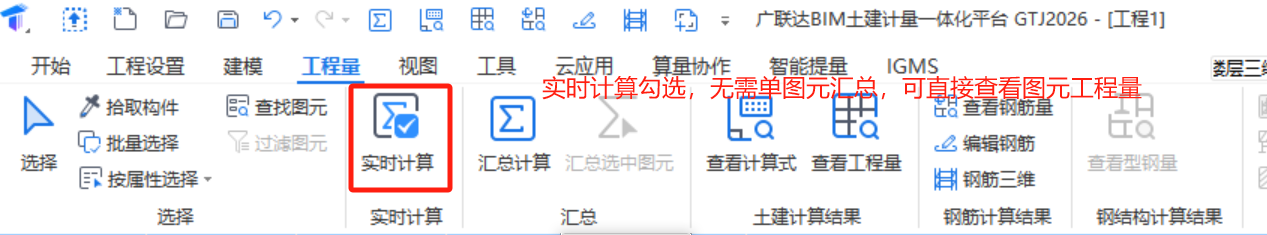

8、為什么匯總選中圖元功能灰顯
原因一:開啟了實時計算
若給【實時計算】打鉤,則可以直接選中圖元查看工程量,不需要匯總。
原因二:該圖元不支持【匯總選中圖元】
如施工段不能匯總選中圖元,只能點擊【匯總計算】功能進行計算,建議開啟實時計算,無需匯總計算,直接出量。

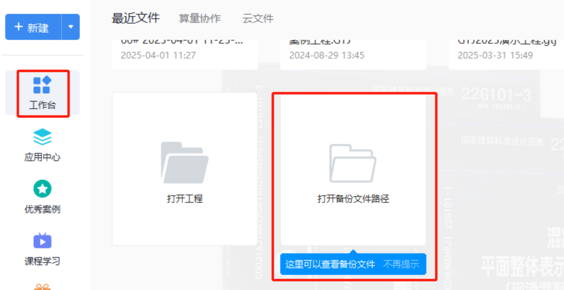

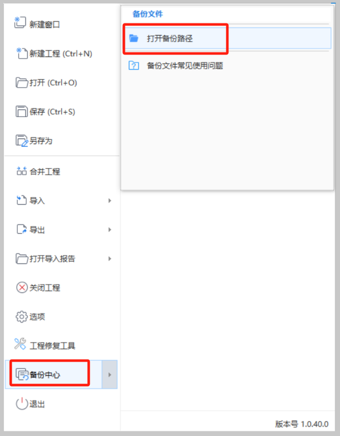

9、如何找備份
方法一:
在左上角的【T】圖標-【備份中心】-點擊【打開備份路徑】,找到對應的工程文件,打開即可。
方法二:
軟件啟動后-在工作臺-找到打開備份文件路徑-選擇對應的工程文件,打開即可。
注意:只有保存過的工程,才會生成備份,做工程過程中記得及時保存文件。
