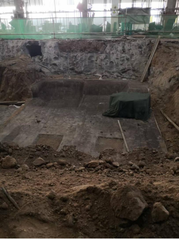

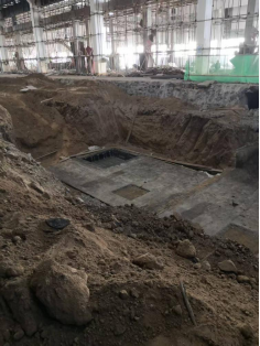

基坑開挖前需拆除地面混凝土約2000立方米,在基坑開挖過程中遇到混凝土設(shè)備基礎(chǔ)等障礙物約4000立方米需要破除,施工過程中采有液壓巖石破碎錘進(jìn)行破除后清運(yùn),參建方混凝土道路及設(shè)備基礎(chǔ)的定額的適用問題產(chǎn)生爭議。

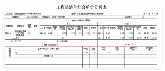

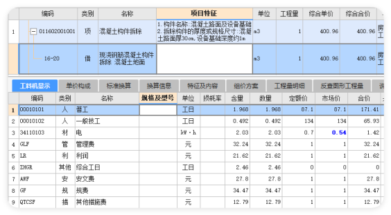

觀點(diǎn)1:《房屋建筑與裝飾工程消耗量定額》第十六章拆除工程,定額說明第一條:拆除工程適用于房屋工程的維修、加固及二次維修前的拆除工程;第三條:采用控制爆破拆除或機(jī)械整體性拆除者,另行處理;第五條:本章定額除說明者外不分人工或機(jī)械操作,均按定額執(zhí)行。本工程沒有采用爆破拆除,也不是整體性拆除,僅拆除原廠房混凝土地面和設(shè)備基礎(chǔ),拆除方式為人工配合挖掘機(jī)拆除,應(yīng)該套用《房屋建筑與裝飾工程消耗量定額》第十六章16-20定額子目,工作內(nèi)容包括:鋼筋混凝土拆除, 控制揚(yáng)塵, 廢渣廢料清理歸堆,根據(jù)鄭州市2025年4月份信息價及河南省2024年下半年人工價格指數(shù)調(diào)整,增值稅銷項稅率按9%計算,含稅綜合單價為400.96元/m3

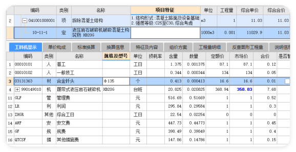

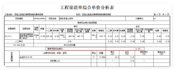

觀點(diǎn)2:《房屋建筑與裝飾工程消耗量定額》總說明第三條:本定額適用于工業(yè)與民用建筑的新建、擴(kuò)建和改建房屋建筑與裝飾工程。涉及室外地(路)面、室外給排水等工程項目,按《市政工程消耗量定額》的相應(yīng)項目執(zhí)行。《市政工程消耗量定額》第十章拆除工程,說明顯示:本冊定額包括拆除舊路,拆除混凝土障礙物,液壓巖石破碎機(jī)破碎混凝土及鋼筋混凝土等項目,定額設(shè)置有相應(yīng)的“液壓巖石破碎機(jī)破碎混凝土構(gòu)筑物”定額子目。本項目的拆除混凝土路面及設(shè)備基礎(chǔ)應(yīng)套用《市政消耗量定額》第十章10-11-1定額子目,工作內(nèi)容包括:裝、拆合金釬頭,破碎巖石,機(jī)械移動。根據(jù)鄭州市2025年4月份信息價及河南省2024年下半年人工價格指數(shù)調(diào)整,增值稅銷項稅率按9%計算,含稅綜合單價為11.03元/m3

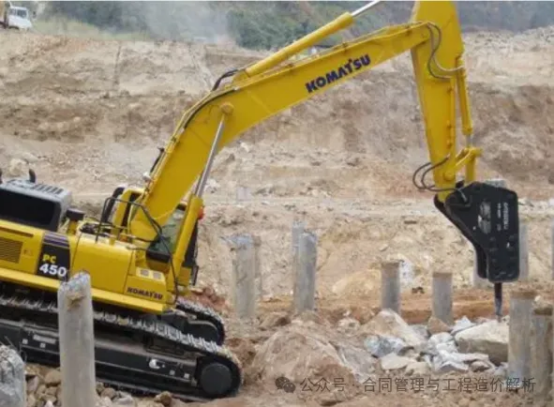

而《房屋建筑與裝飾工程消耗量定額》液壓錘破碎石方定額中的機(jī)械為“履帶式液壓挖掘機(jī)和液壓錘”,與本次施工機(jī)械和施工方式相符。

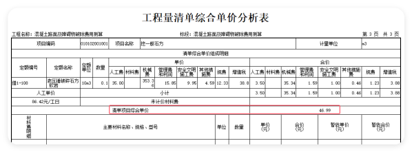

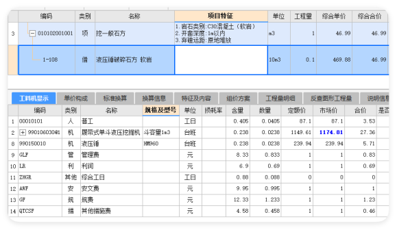

“混凝土”是由“碎石和水泥”組成的人工石頭,影響破除費(fèi)用的主要是其“堅硬程度”,《房屋建筑與裝飾工程消耗量定額》把巖石分為“極軟巖”“軟巖”“較軟巖”“較硬巖”和“堅硬巖”五種。根據(jù)飽和單軸抗壓強(qiáng)度來判斷,軟巖是指單軸抗壓強(qiáng)度小于30mpa的巖石,與C30混凝土強(qiáng)度相當(dāng),可選用《房屋建筑與裝飾工程消耗量定額》中液壓錘破碎石方中軟巖1-108定額子目,工作內(nèi)容包括:裝卸機(jī)頭, 機(jī)械移動, 破碎巖石。根據(jù)鄭州市2025年4月份信息價及河南省2024年下半年人工價格指數(shù)調(diào)整,增值稅銷項稅率按9%計算,含稅綜合單價為46.99元/m3
