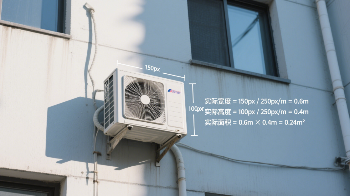

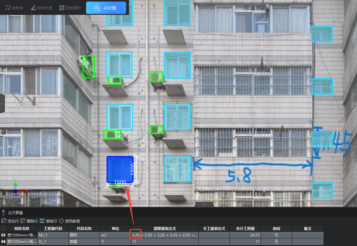

陽臺護欄在照片中水平方向占 500 像素:
第三步:測空調外機面積
空調外機在照片中是長方形,測得寬 150 像素、高 100 像素:

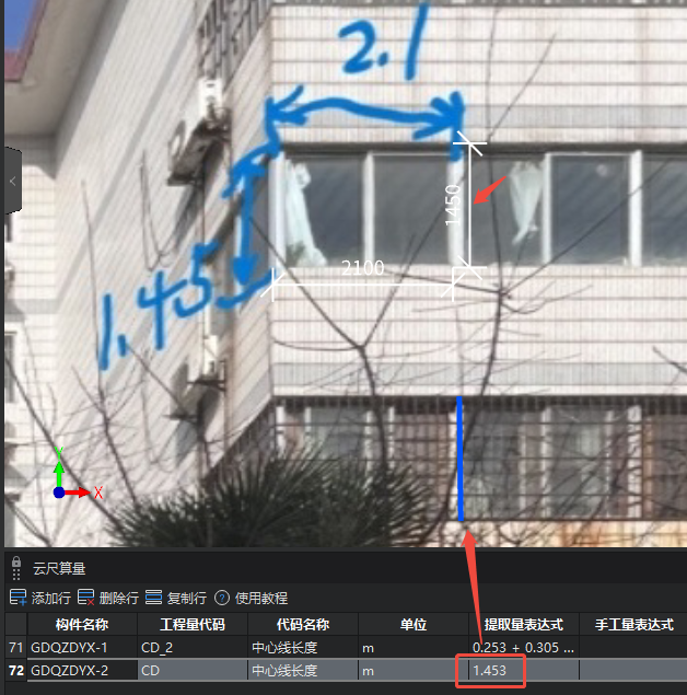

1.單平面測量

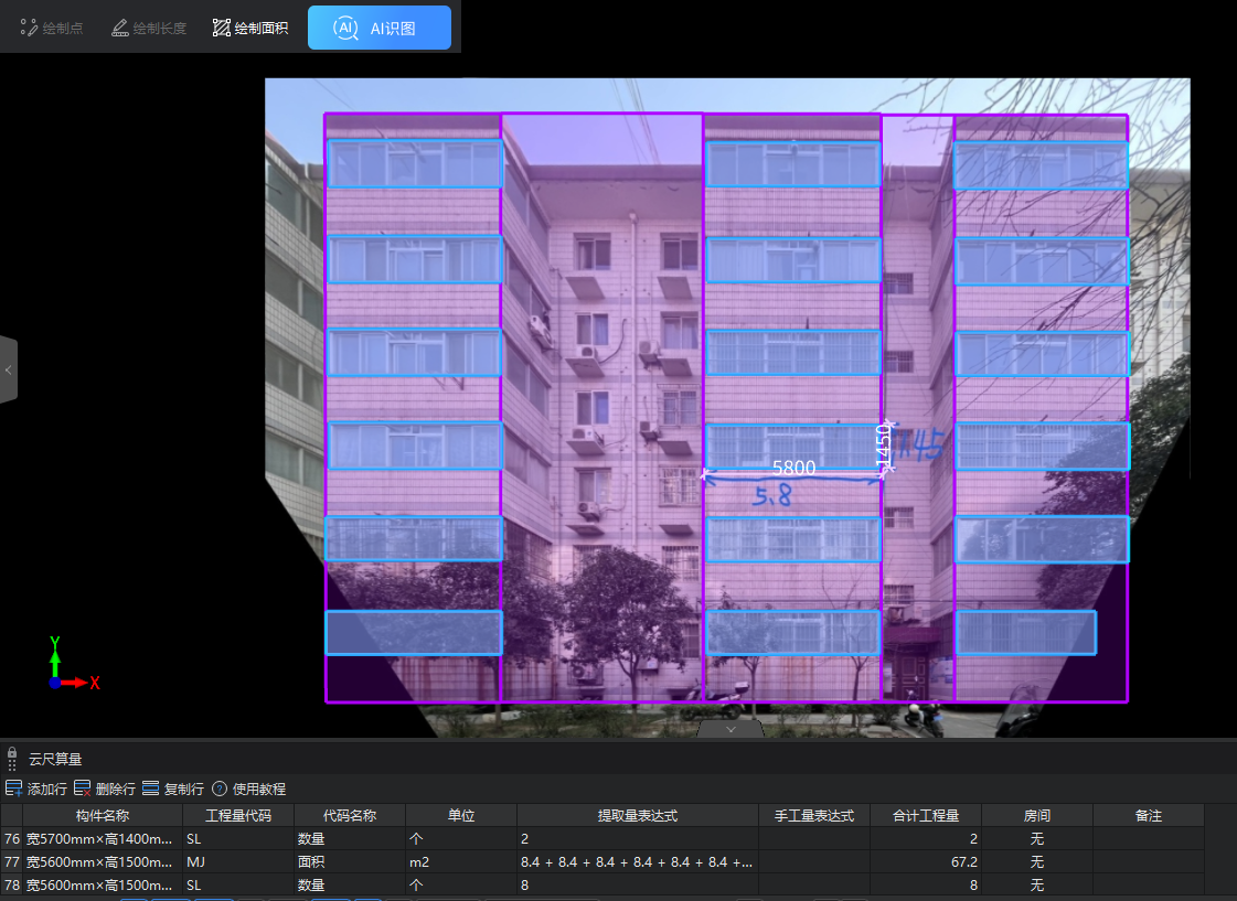

我們在云尺算量中,導入一張真實照片,操作:【傾斜矯正】-【尺寸矯正】,進行其他部位的測量,如下圖所示,長度的測量基本保持一致(理論值1450mm,照片實測值1453mm)。
可能產生的誤差:傾斜矯正和尺寸矯正、手動測量時捕捉點是否足夠精準會影響誤差的結果,存在一定波動。

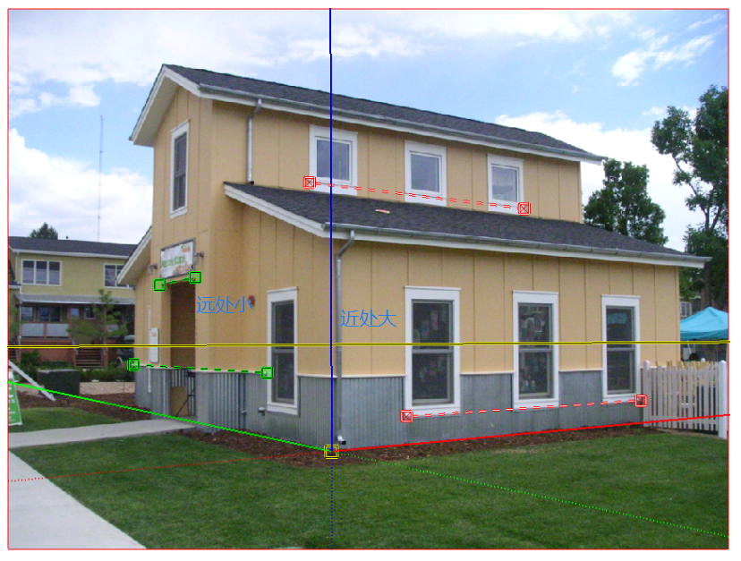

2.多平面測量

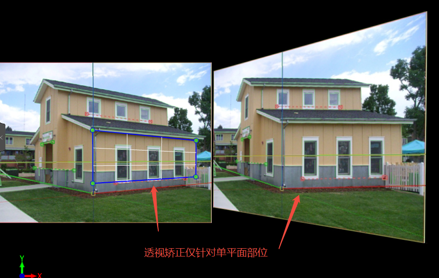

請注意,多平面測量時(尤其凹凸平面),由于視角不在同一平面,存在近大遠小的情況,如下圖所示:
強制透視矯正之后,依舊會存在近大遠小的問題:

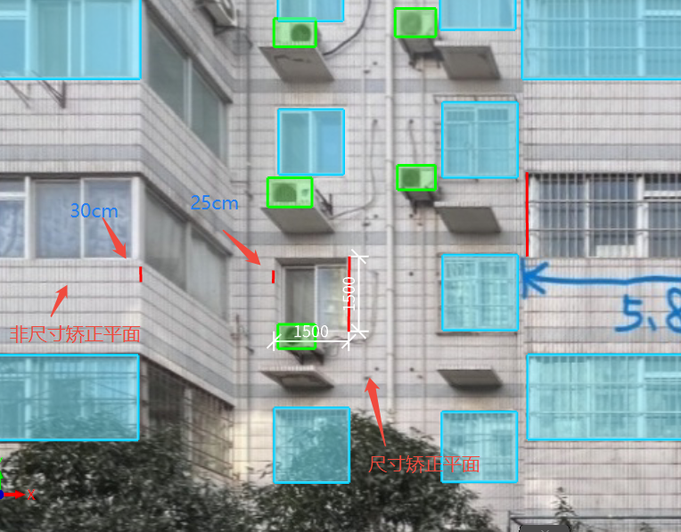

那么如果是凹凸外墻,尺寸矯正平面的準確度是非常高的,但不同平面上的尺寸關系是不準確的,舉例如下:
如圖所示,尺寸矯正平面上的測量數據,和真實長度基本一致;
但不同平面上,近處會大,遠處會小。
那么這種問題,軟件中怎么處理呢?
目前可以通過添加圖片之后,不同平面上單獨標注一次尺寸進行計算:

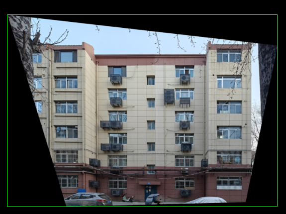

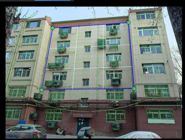

參考物要「正對著鏡頭」:若窗戶歪斜(比如從側面拍攝導致變形),需先用軟件校正圖像(拉直邊緣),否則像素測量會有誤差。
矯正后:

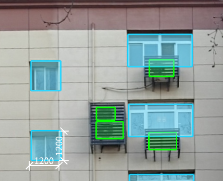

同一臺設備拍攝:換相機或變焦后,像素比率會變(焦距越長,物體在照片中占的像素越多)。每次拍攝前,用同一參考物重新算比率。
選「簡單形狀」的參考物:優先選長方形、正方形(如窗戶、瓷磚),邊緣清晰易測量。避免圓形、不規則物體(邊界難確定)。
