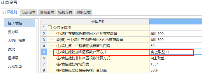

向上取整+1
標椎定義為:當兩端均無約束邊緣構件,鋼筋根數采用向上取整+1的設置方式。

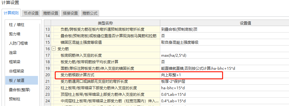

向上取整+1的設置方式可以保證鋼筋間距滿足圖紙要求的最大間距,也就是鋼筋間距不大于圖紙設計間距,所以大多數構件有關根數的計算都是向上取整+1,屬于標準算法,在實際應用中也比較廣泛。廣聯達軟件默認設置為向上取整+1:
混凝土柱的箍筋數量=(柱的高度 - 保護層厚度)/ 箍筋間距 + 1
混凝土梁的箍筋數量=(梁的凈長 - 起步距離*2)/ 箍筋間距 + 1
混凝土板的鋼筋數量=(受力鋼筋分布方向板的凈長 - 鋼筋間距)/鋼筋間距+1

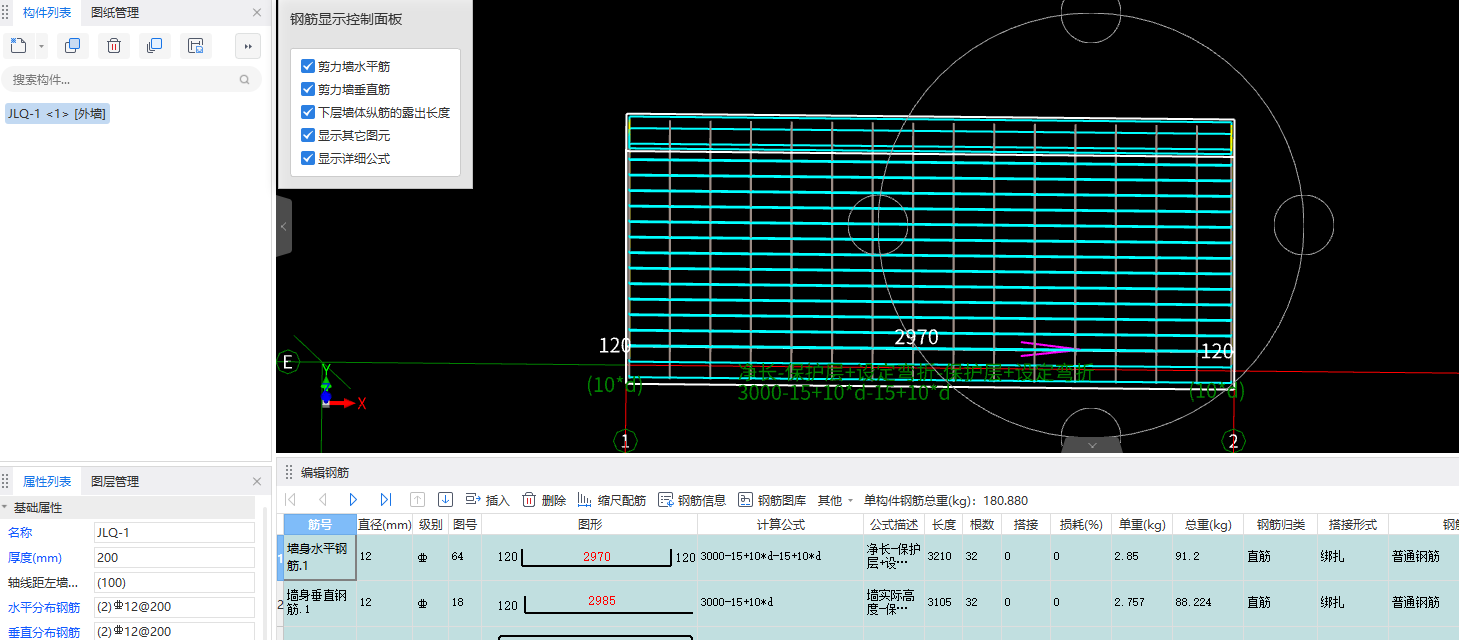

下面以長度、高度均為3m,水平、垂直分布筋間距均為200mm的剪力墻為例,軟件實操計算一下鋼筋的根數:
墻身水平鋼筋的根數=(3000÷200+1)*2=32根
墻身垂直鋼筋的根數=(3000÷200+1)*2=32根

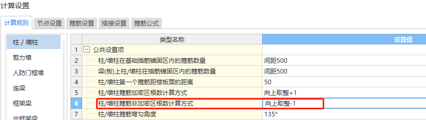

向上取整-1
標椎定義為:當兩端都存在約束邊緣構件,鋼筋根數采用向上取整-1的設置方式。廣聯達軟件中默認箍筋非加密區的鋼筋計算方式為向上取整-1,這是因為箍筋加密區的鋼筋按照向上取整+1計算,那么非加密區默認兩端都存在約束邊緣構件,為了避免鋼筋數量的重復,所以采用向上取整-1的計算方式。如下圖所示:
舉個例子:一根9m長的鋼筋,兩端都不可以自由裁剪,從中間裁下3段1.1m長的鋼筋需要剪幾次?答案是4次。
鋼筋根數=裁剪次數-1
=布筋范圍/布筋間距(向上取整)-1
=4-1=3根
