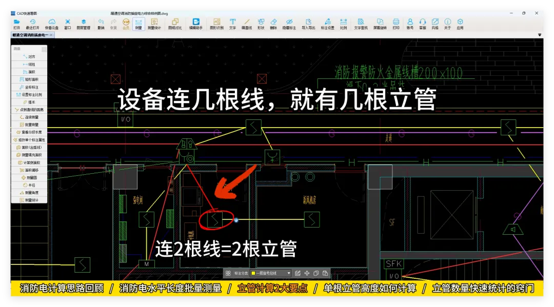

立管數量怎么判斷?
有幾根線連接設備,就算幾根管

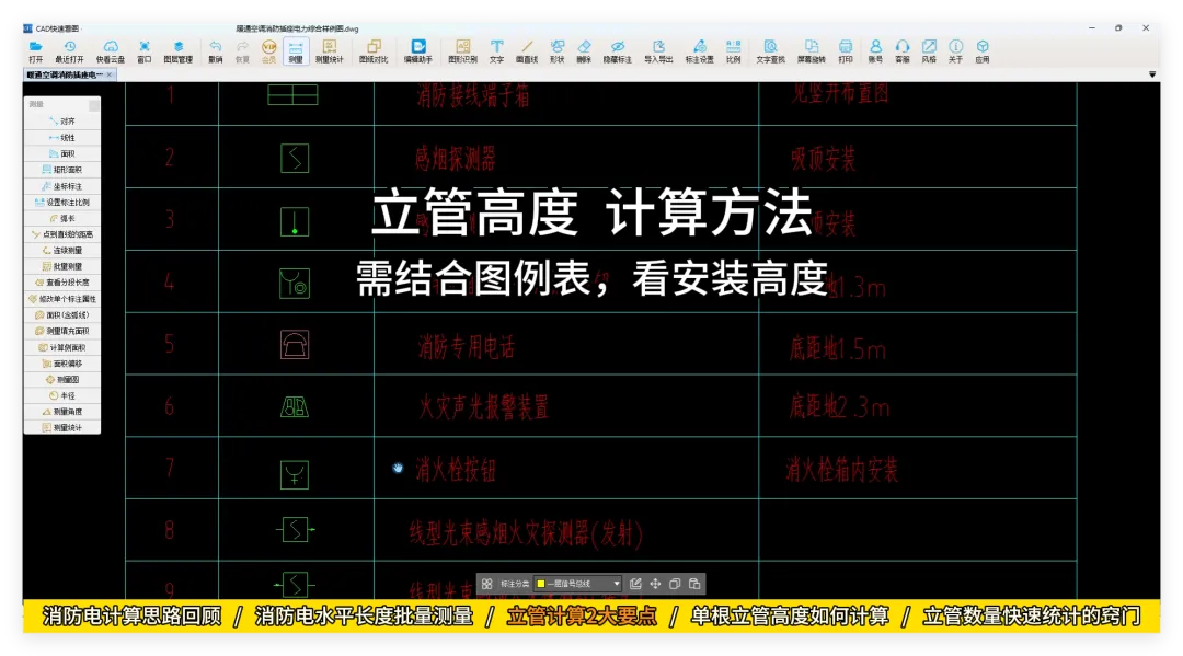

立管高度呢?
取決于圖例中的安裝高度,這就是為什么說:計算之前“一定要看圖例”!

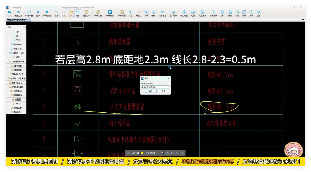

我們看這個聲光報警器,底距地2.3m,意味著:
層高是2.8m的話,單根立管高度就是(從樓頂向下接線):
2.8-2.3=0.5m

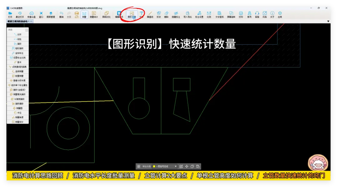

給大家分享一個很好用的辦法:

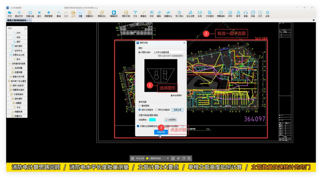

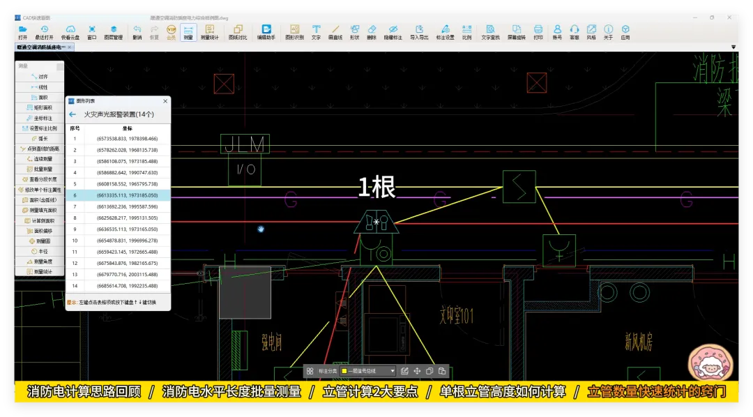

用CAD快速看圖【圖形識別】,選中一個聲光報警器
然后框選一層平面圖,選擇顏色,開始識別

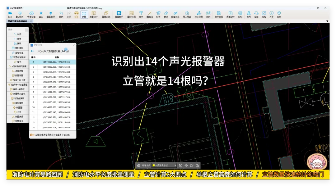

就能立即得到總數,一共14個
那立管就是14個了嗎?錯!

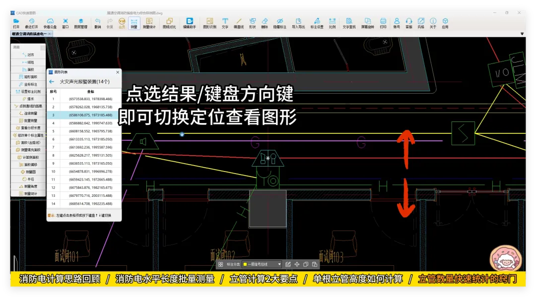

還記得前面說的數量怎么判斷嗎?結合圖紙挨個確認下,在圖形識別結果列表里點選結果或者按鍵盤的上下方向鍵,軟件都能自動定位到圖形。
這是連的一根信號線

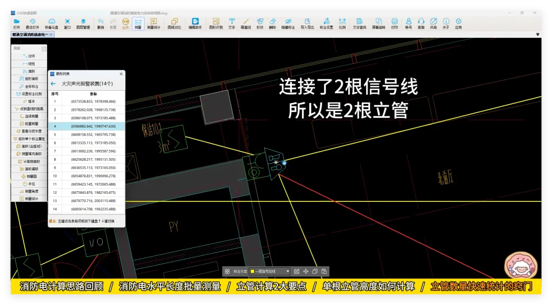

這個是兩根
最后確認是15個立管,立管總長度:
15x0.5m=7.5m
