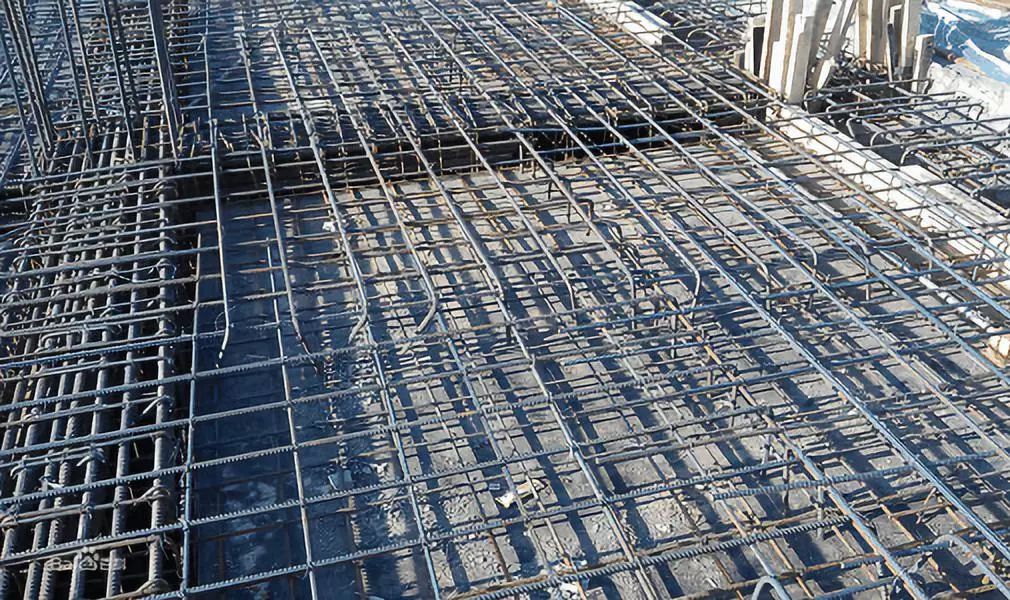

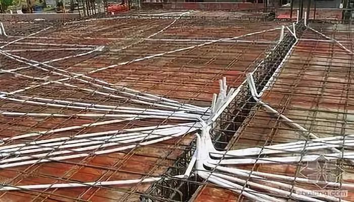

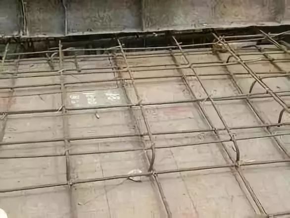

受力筋
指布置在梁或板的下部承受拉力的那部分鋼筋及抗剪切的起彎筋、吊筋等。怎么樣區分板的受力筋跟分布筋?
地上
(1)以板的開間、進深跨度區分:如果是單項板,那么平行于短跨方向的鋼筋是受力筋,平行于長跨方向的鋼筋是架立筋如果是雙向板,那么長跨、短跨方向的鋼筋全部是受力筋。
(2)以鋼筋直徑上來區分:鋼筋的直徑大的為受力筋,直徑小的鋼筋為分布筋。
(3)以布置上來區分:正彎矩筋布置在下的鋼筋為受力筋,在之上垂直分布的鋼筋為分布筋,負彎矩筋(如懸挑板 )相反,在下的鋼筋為分布筋,在之上的鋼筋為受力筋。

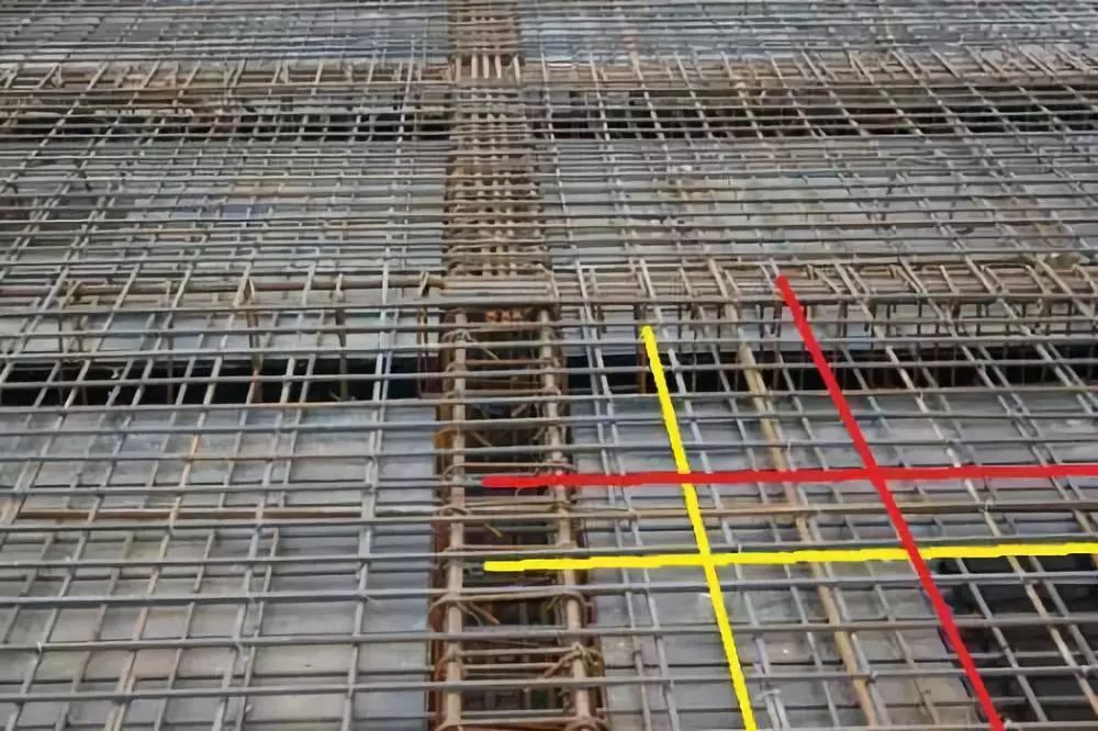

分布筋
出現在板中,布置在受力鋼筋的上部,與受力鋼筋垂直。作用是固定受力鋼筋的位置并將板上的荷載分散到受力鋼筋上,同時也能防止因混凝土的收縮和溫度變化等原因,在垂直于受力鋼筋方向產生的裂縫,屬于構造鋼筋。(滿足構造要求,對不易計算和沒有考慮進去的各種因素,所設置的鋼筋為構造鋼筋。

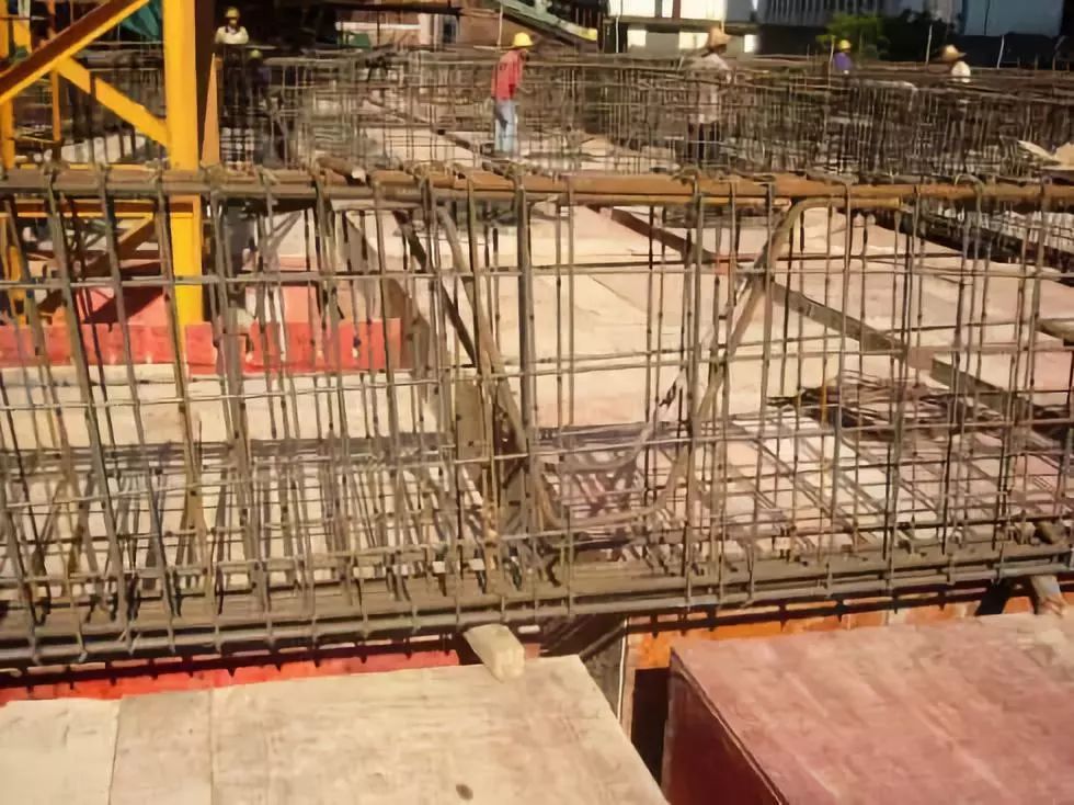

箍筋
用來滿足斜截面抗剪強度,并聯結受拉主鋼筋和受壓區混凝土使其共同工作,此外,用來固定主鋼筋的位置而使梁內各種鋼筋構成鋼筋骨架的鋼筋。是梁和柱抵抗剪力配置的環形(當然有圓形的和矩形的)鋼筋,是口字形的,將上部和下部的鋼筋固定起來,同時抵抗剪力。

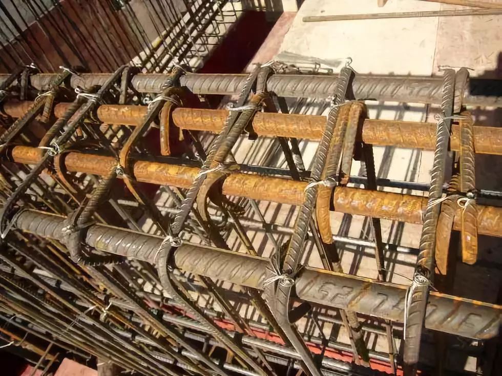

架立筋
是梁上部的鋼筋,只起一個結構作用,沒實質意義,但在梁的兩端則上部的架立筋抵抗負彎距,不能缺少。(架立鋼筋設置在梁的受壓區外邊緣兩側,用來固定箍筋和形成鋼筋骨架。如受壓區配有縱向受壓鋼筋時,則可不再配置架立鋼筋。架立鋼筋的直徑與梁的跨度有關。

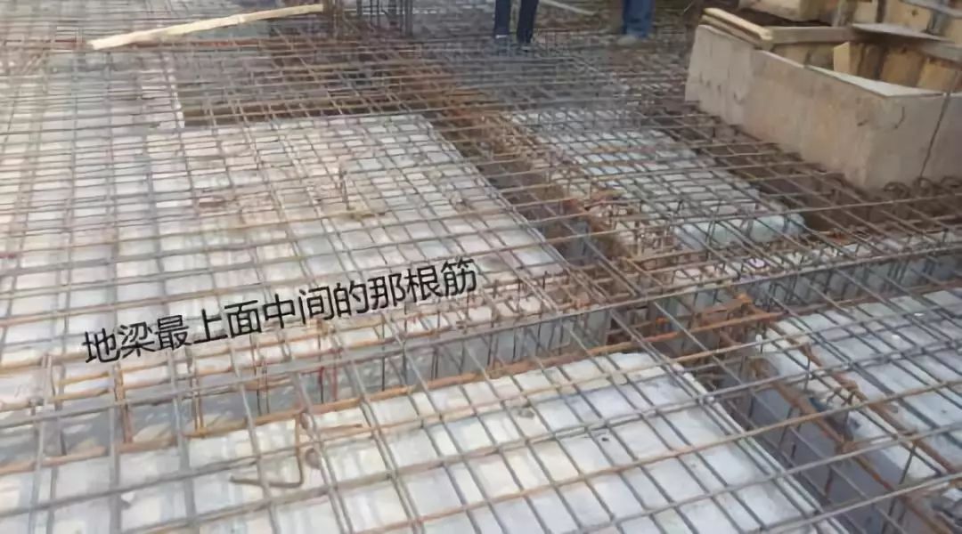

貫通筋
是指貫穿于構件(如梁)整個長度的鋼筋,中間既不彎起也不中斷,當鋼筋過長時可以搭接或焊接,但不改變直徑。

架立筋和貫通筋有什么區別?
在鋼筋布置上,架立鋼筋是布置本跨的1/3,也就是說,本跨梁存在左右支座鋼筋。通長鋼筋是全長布置。架立筋起架立作用,一定的受壓作用,可以在一定程度上提高梁的承載力。
貫通筋是指貫穿于構件(如梁)整個長度的鋼筋,中間既不彎起也不中斷,當鋼筋過長時可以搭接或焊接,但不改變直徑。貫通筋既可以是受力鋼筋,也可以是架力鋼筋。
架力筋也有貫通的,如規范中規定在梁上部兩側的架力筋必須是貫通的,此時的架力筋在支座處也可承擔一部份負彎矩。
如果在梁的上下都有通長的鋼筋,一般在梁上(受壓區)且直徑較小的是架力筋,在梁下的是都受力鋼筋。

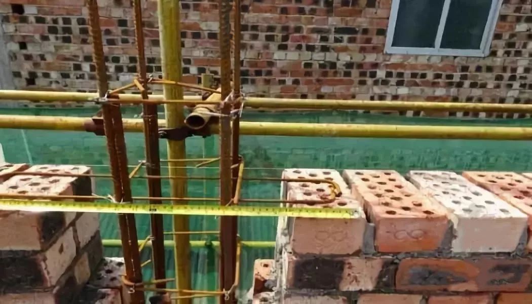

拉結筋
在無法同時施工的兩個或多個構件之間預留的起拉結作用的鋼筋就是拉結筋 。是加強框架填充墻與柱連結的受力鋼筋,提高了填充墻穩定性和抗震能力。
