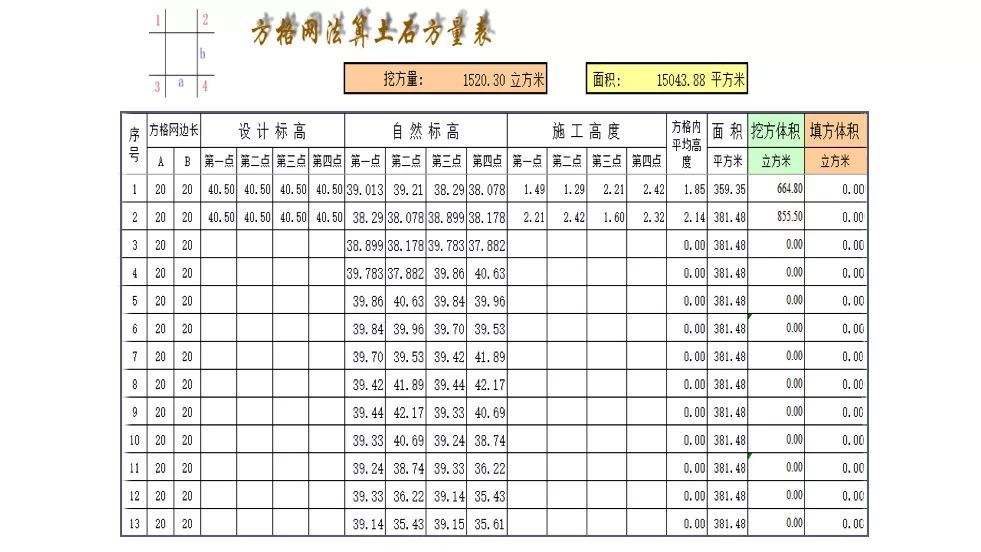

大面積的土石方估算常用該法,適用于地形起伏較小、坡度變化平緩的場地。該方法將場區劃分為若干正方形網格,邊長可以取為5,10,20m等。

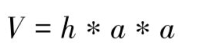

在格網點測定四個點位的高程值,每一格網按照四角高程的平均值取為最終的計算值,用該計算值與設計值的差值作為填挖方的高差值。該方格網的土方量為:
式中h為該方格的高差值;a為方格的邊長。總的土石方量為 V=V1+V2+……Vn(n為方格的總個數)。
方格網法計算場地平整土方量步驟:
①讀識方格網圖
② 確定場地設計標高
③ 場地各方格角點的施工高度計算
④ 計算“零點”位置,確定“零線”
⑤ 計算方格土方工程量的計算
⑥ 邊坡土方量的計算
⑦ 計算土方總量
▲ 某市政工程項目用戶手算表

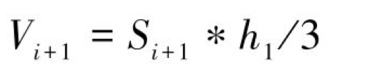

若山頂面積為0,則頂層體積按錐體體積計算公式:
式中Si+1為最頂層底面積,h1為最高一條等高線與山頂的高差。

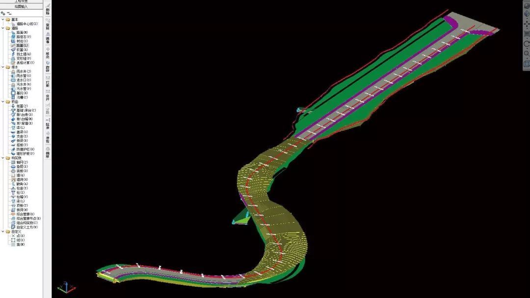

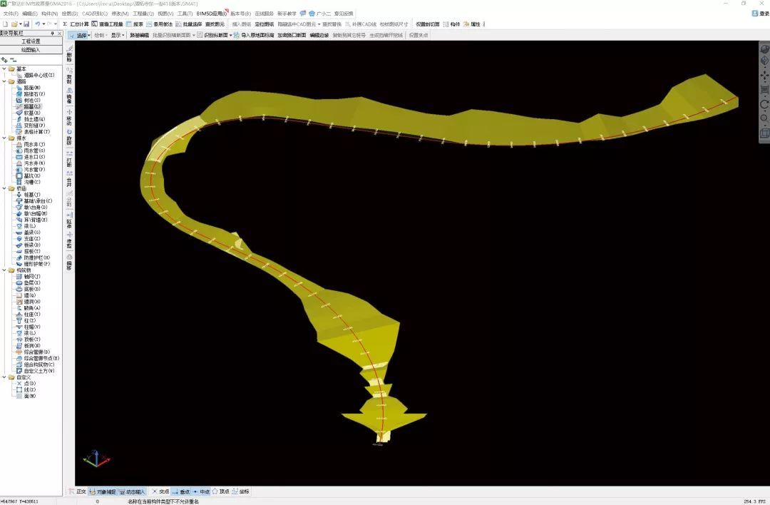

▲ 在GMA中通過批量識別橫斷面,建立真實道路模型
在實際項目中,存在幾百甚至上千斷面,如果施工場地范圍大,截面數量必然會增加,將會產生大量的計算數據,采用手工計算耗時長,效率低。大量的數據在計算時會產生較大的誤差,特別是地形較復雜時的問題更加突出。
在市政算量軟件中,可一鍵識別幾十甚至幾百個路基土方橫斷面圖,同時,軟件通過批量識別橫斷面功能,可以一鍵提取土方橫斷面圖,建立路基土方真實模型,根據帶帽圖自動判斷挖填方區域,并準確計算挖方,填方,余方棄置,本樁利用,快速實現路基出量。
