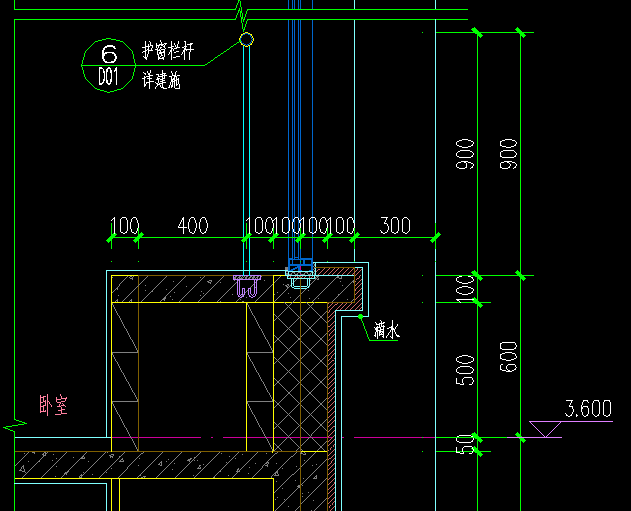

本周開杠話題:飄窗建筑面積的計算
在項目實踐中,建筑面積的計算產生爭議較多。因各自所處的立場不同,所執觀點各不相同,今天我們來看一組案例,歡迎各位讀者發表看法!
案例背景:
本項目承包形式為:“平方米單價包干”。合同約定:“飄窗不計建筑面積”。結算時,審計欲扣除飄窗所占位置的建筑面積(見下平面、剖面圖的紅線范圍)
審計及施工單位由此展開博弈,各方觀點如下:
圖紙設計是“飄窗”,所以它就是“飄窗”,合同約定飄窗不計算面積,所以應扣除相應位置的建筑面積;
飄窗建筑面積計算各持觀點,您支持哪一方?
快去投票吧~
