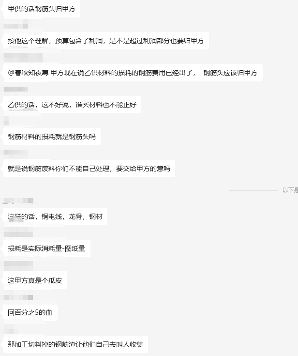

上面這段對話內容很多,只做了一個節選,大到意思就是甲供鋼筋,鋼筋頭應該歸甲方,下面就用案例推演一下鋼筋頭的產權問題。
