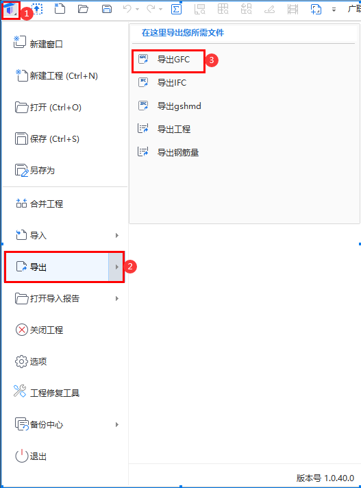

一、GTJ2026模型導(dǎo)出GFC格式文件
1、單擊GTJ2026左上角按鈕,彈出下拉菜單;
2、單擊‘導(dǎo)出’子菜單
3、單擊‘導(dǎo)出GFC’,GTC2026導(dǎo)出完成,存為*.GFC格式文件

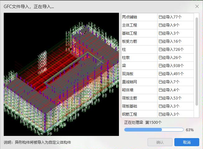

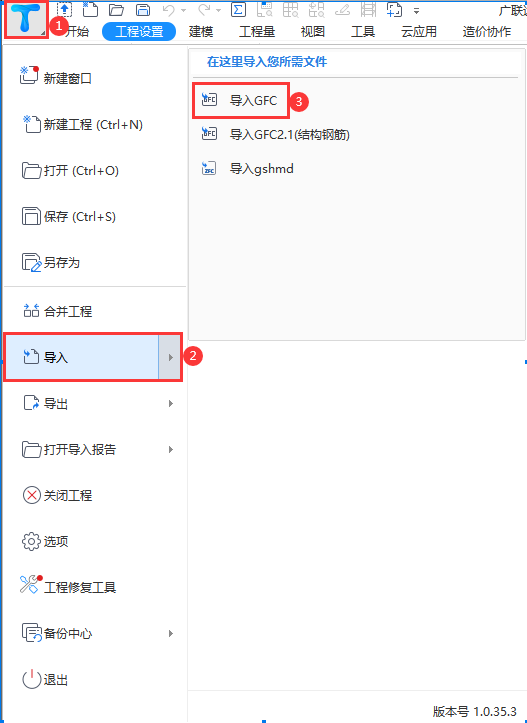

二、GTJ2021導(dǎo)入GFC格式
1、單擊GTJ2021左上角按鈕,彈出下拉菜單;
2、單擊‘導(dǎo)入’子菜單
3、單擊‘導(dǎo)入GFC’,導(dǎo)入保存的*.GFC格式文件

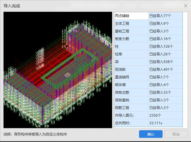

三、GFC文件導(dǎo)入GTJ2021完成,存為*.GTJ格式文件
