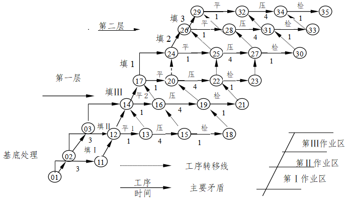

路基填筑前,按規(guī)范要求進(jìn)行場地清理及基底處理。路基填筑嚴(yán)格按“三階段、四分區(qū)、八流程”水平分層填筑法組織實(shí)施。三階段是:準(zhǔn)備階段、施工階段、竣工階段;四分區(qū)是:填筑區(qū)、平整區(qū)、碾壓區(qū)、檢驗(yàn)區(qū);八流程是:施工準(zhǔn)備、基底處理、分層填筑、攤鋪整平、碾壓夯實(shí)、檢驗(yàn)簽證、路拱形成、邊坡修正。其施工網(wǎng)絡(luò)圖如下圖示:

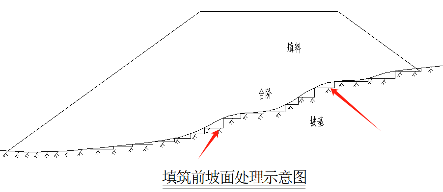

b、坡面基底的處理
填方路堤,如基底為坡面時(shí),在荷載作用下,粒料極易失穩(wěn)而沿坡面產(chǎn)生滑移,因此在施工前必須注意對基底坡面處理后方能填筑。經(jīng)驗(yàn)表明,當(dāng)坡度較小,在1:5左右時(shí),只需清除坡面上的樹、草雜物后將翻松的表層壓實(shí)后即可保證坡面的穩(wěn)定,但當(dāng)坡度較大時(shí),應(yīng)采取如圖上圖示的方法將坡面做成臺階形,臺階一般寬度2-2.5m,而且臺階頂面應(yīng)做成與地面坡反向2-4%的坡。

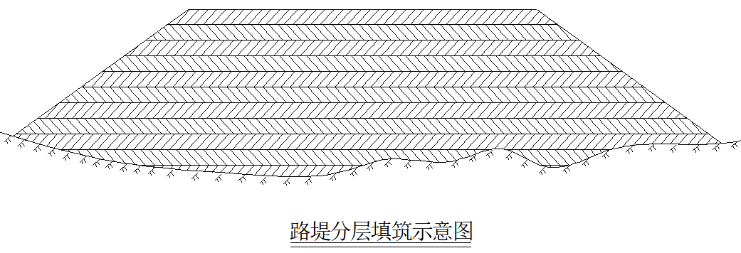

路堤填筑是把填料用一定方式運(yùn)送上堤進(jìn)行鋪平、碾壓密實(shí)的過程。路堤填筑采用水平分層填筑法。填筑時(shí)按照橫斷面全寬分成水平層次,逐層向上填筑,如下圖所示。如原地面不平,應(yīng)從最低處分層填起,每填一層經(jīng)過壓實(shí)符合規(guī)定要求后再填上一層。分層松鋪厚度不超過30cm。
壓實(shí)寬度每側(cè)應(yīng)寬于填層設(shè)計(jì)寬度30-50cm,最后進(jìn)行刷坡。
若分幾個(gè)作業(yè)段施工,兩段交接處,不在同一時(shí)間填筑,則先填地段,就按1:1坡度分層留臺階,若兩個(gè)段同時(shí)填筑,則應(yīng)分層相互交疊銜接,其搭接長度不得小于2m。
不同土質(zhì)混合填筑路堤時(shí),以透水性較小的土填筑于路堤下層時(shí),應(yīng)做成4%的雙向橫坡;如用于填筑上層時(shí),除干旱地區(qū)外,不應(yīng)覆蓋在由透水性較好的土所填筑的路堤邊坡上。不同性質(zhì)的土應(yīng)分別填筑,不得混填。每種填料層累計(jì)總厚度不宜小于50cm。

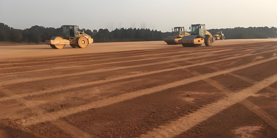

路基壓實(shí)采用大型振動(dòng)式壓路機(jī)作業(yè),由兩邊向中間,縱向進(jìn)退式進(jìn)行,做到橫向到邊、縱向到底。碾壓速度開始宜慢,后逐漸加快,碾壓均勻無漏壓。
