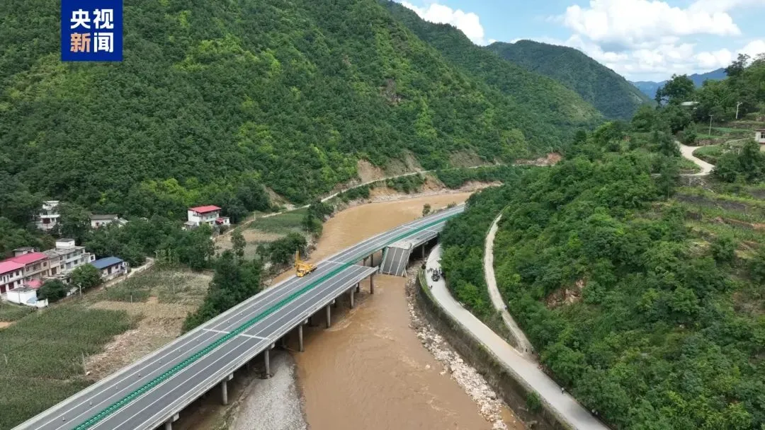

2024年7月19日20時49分許,陜西省商洛市柞水縣境內丹寧高速柞水至山陽路段嚴坪村Ⅱ號大橋因山洪暴發發生垮塌,造成25輛車輛墜河,62人死亡失蹤,直接經濟損失15751.41萬元。負責人
目前,災害調查評估工作已經結束,調查評估組全體會議審議通過了陜西商洛“7·19”高速公路橋梁垮塌災害調查評估報告。調查評估認定,此次災害是由山洪和流域性洪水引發,大型樹木等大量漂流物壅塞橋墩,其所受的流水壓力和漂流物推力超過極限承載能力,致使橋墩樁基折斷傾倒、橋梁垮塌,造成重大人員傷亡。同時,暴露出高速公路橋梁在建設管理、設計、施工、監理及涉河監管等方面的問題。

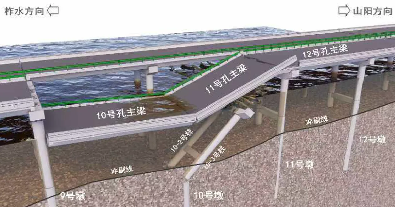

7月19日20時49分許,事發橋梁山陽方向右幅 10號墩的10-2號墩柱、10-3號墩柱在洪水過程中折斷傾倒,橋墩支承的10號孔主梁和11號孔主梁垮塌,其中 10 號孔主梁墜落水中,11號孔主梁折斷后斜掛在11號墩上。行業動態
橋梁垮塌示意圖
20時49分許,第1輛車墜落河中,此后陸續有20輛車墜落;21時03分左右,車輛駕駛員夏某發現前方車輛車尾翹了一 下就看不見尾燈了,隨即緊急剎車,下車揮手攔后方來車,此時又有4輛車墜落,遂返回車中取出一個帶爆閃和警報功能的手電筒,再次攔車,至21時10分,后方20多輛車被攔停。21時27分,事發橋梁所在的水陽高速各收費站實施入口管制。經核查,25輛墜河車輛中,小型客車17輛、貨車8輛(均未超限),62人死亡失蹤,1人獲救。

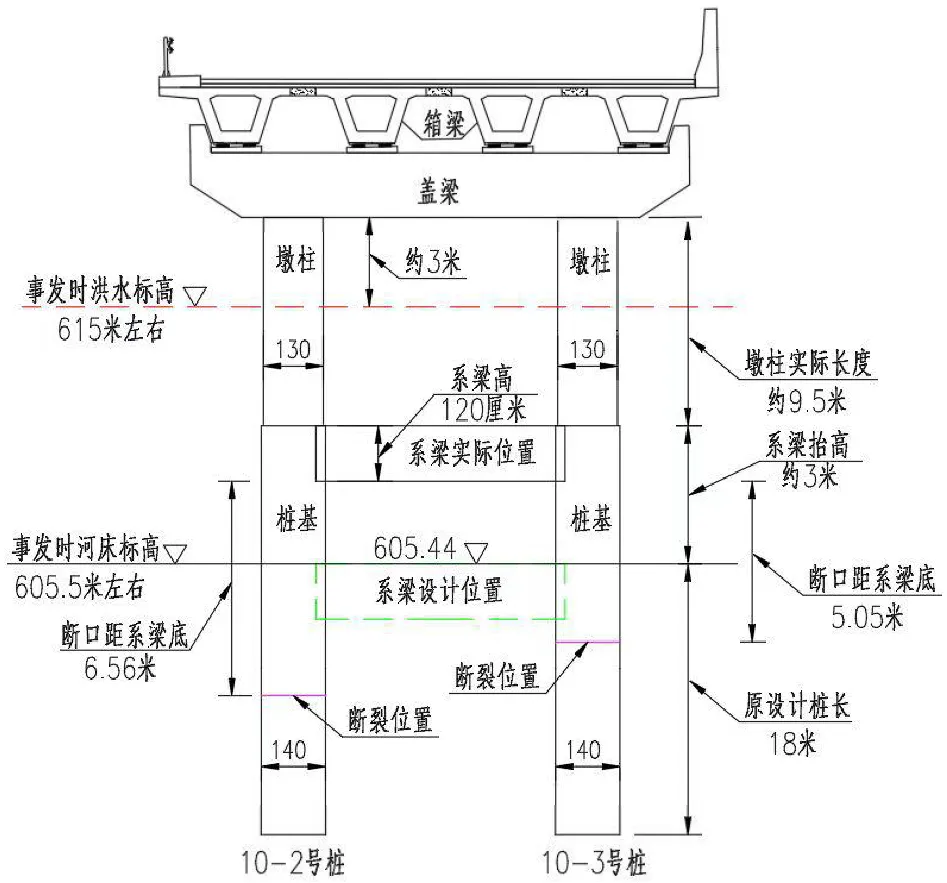

3、橋梁垮塌直接原因

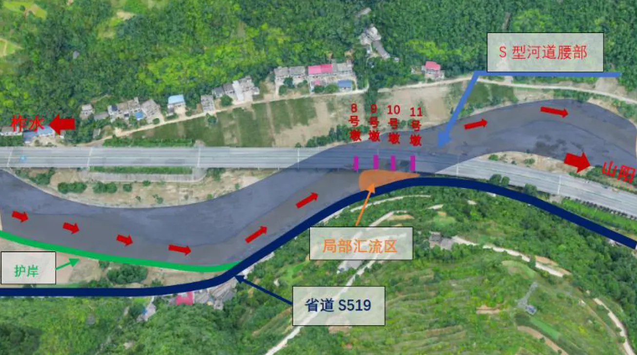

通過現場勘查、檢測鑒定、仿真建模、受力驗算、數值核驗 和專家復核論證等綜合分析,陜西商洛“7·19”高速公路橋梁 垮塌直接原因是:連日暴雨和當日強降水,引發山洪和流域性洪水;洪水沿途沖刷攜帶包含大型樹木在內的大量漂流物,在嚴坪 村Ⅱ號大橋 10 號墩處產生壅塞;隨水位上漲、漂流物持續堆積, 加之橋梁系梁抬升、橋墩布置及局部匯流等影響,橋墩所受流水壓力和漂流物推力不斷增大,超過其極限承載能力,導致橋墩樁基折斷傾倒、橋梁垮塌。
從流水壓力、漂流物作用、系梁抬升、橋墩布置、局部匯流、 滾石撞擊、水流沖刷、防洪工程等方面,計算分析多種工況,全面分析橋梁垮塌的影響因素。經科學測算,流水壓力、漂流物推力、系梁及梁下堵塞物水阻力是導致橋梁垮塌的三個關鍵因素, 權重分別約為 35%、57%、8%。
建筑行業專業資訊門戶-新干線頭條
事發時洪水標高、系梁及橋墩斷裂位置示意圖

局部匯流區示意圖

(一)勘察設計違法分包轉包。交規院在沒有勘察資質的情況下,違規承攬初步勘察任務,之后又將初步勘察和初步設計轉包給既無勘察資質又無設計資質的中路安通工程咨詢(北京)有限公司(以下簡稱中路安通公司),中路安通公司又將其中的初步勘察任務轉包給無勘察資質的西安遠通巖土工程有限公司(以下簡稱西安遠通公司)。長大設計院承攬施工圖設計和詳勘后,通過簽訂勞務協作合同或設計分包合同,將部分主體工程施工圖設計分包給無資質的法人單位和自然人,將事發橋梁施工圖的繪制工作分包給無資質的陜西華通達交通科技有限公司(以下簡稱華通達公司)。長大設計院將部分補充詳勘的鉆探工作分包給無勘察勞務資質的公司。為糾正以上問題,高速公路建設過程中產生諸多設計變更。
(二)違法違規施工。施工單位中交二公局三公司在施工事發橋梁10 號墩樁基系梁過程中,不按圖紙施工抬升涉事系梁,之后又依據原設計圖紙對樁基系梁進行自檢自驗。施工單位對暴露于河床上的7 號至11 號系梁、樁基進行石籠加固時,石籠尺寸小于設計要求且裝填松散,降低了抗沖刷能力,導致汛期石籠被洪水沖毀。施工單位在交工驗收時,明知事發橋梁系梁不按圖紙施工、未完成設計變更手續,仍出具與原施工圖設計一致的竣工圖,用于交工驗收。
(三)監理檢測弄虛作假。監理單位北京華宏公司違規同意施工單位不按圖紙施工將系梁抬升,監理日志也不如實記錄;實際情況與設計不符,卻仍按原施工圖進行了驗收,并在竣工前復測檢驗時違規簽字同意。第三方試驗檢測單位原陜西交建檢測公司在對事發橋梁進行樁基檢測時,項目負責人發現實際樁長與設計不符,未向建設單位匯報,而修改樁長和原始超聲波圖形;公司發現后也未予以糾正并出具了檢測報告。

違規抬升事發橋梁10 號墩系梁,質量自檢和交竣工驗收資料中不如實記錄系梁標高和樁基長度。處理樁基和系梁外露等問題不到位,事發橋梁7號至11 號墩樁基石籠加固未按設計施工。施工事發橋梁9 號至11 號墩系梁時,澆筑時間間隔不符合至少間隔7 天的規定。項目經理長期不在崗而在其他項目履職,未及時進行變更,項目經理簽名造假。
