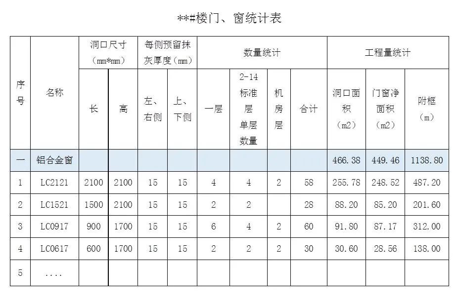

造價工作使用Excel表格時,盡可能采集全構件的最基礎要素:首先采集的數據盡量齊全,其次采集的數據越基礎越好,基礎到不可再分割。這樣可以有效的減少重復工作、提高工作效率。比如,我們統計一棟住宅的門窗,一般會這樣統計:
門窗工程相關基礎數據包括:門窗名稱、每個洞口的長度、高度、每側洞口預留抹灰厚度、每層數量等等、樓層分布情況等,然后根據需要計算出門窗數量、洞口面積、門窗凈尺寸、附框長度等數據,如需其他數據也可以依據這些數據經過運算獲得。

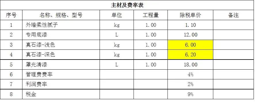

比如我們在使用Excel分析綜合單價時,會將主要材料單價/費率固定在一張表格上,通過Excel表格的關聯功能獲取對應的數據。如果這張表格中的材料單價/費率發生變動,我們只需要在這張表格上做調整,分析表會隨之變化。如果材料價格分布在不同的表格中,需要調整的時候,大概率會找不到或者找不全,嚴重的影響效率和準確性。

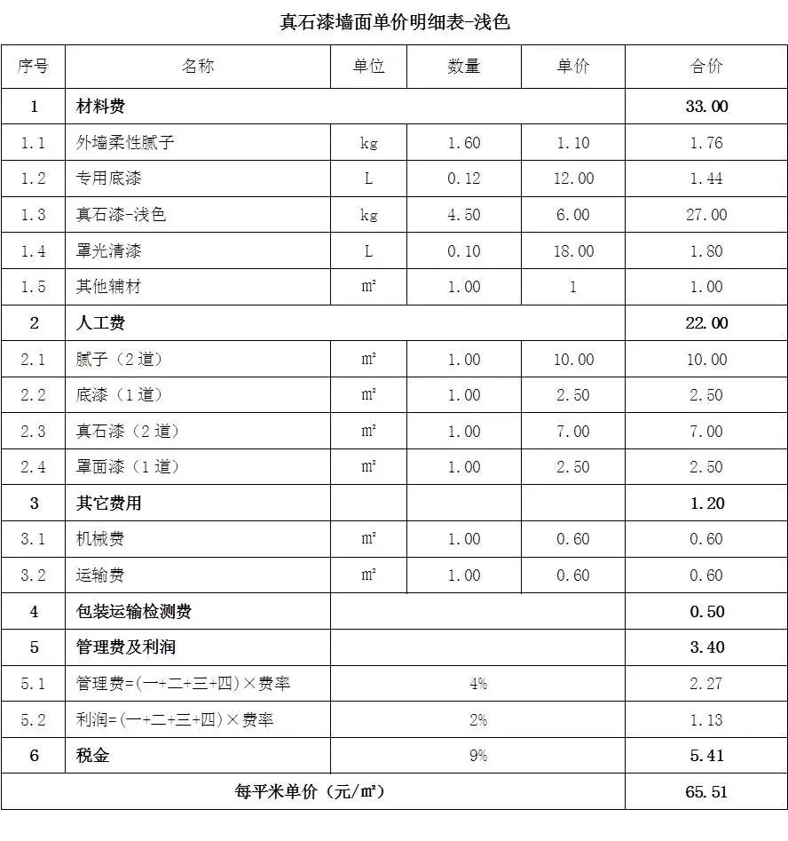

舉個列子,我們需要分析不同顏色真石漆的單價,會將真石漆組成的相關材料單獨列在一個表格上:
分析其中淺色真石漆單價時,我們會列類似這樣一個表格,這張表格中的主要材料單價、管理費、利潤及稅金費率直接關聯到主材及費率表中:
其他顏色的真石漆單價可以通過類似的表格分析,如果想調整其中一個或者多個材料單價/費率時,直接在主材及費率表格上調整即可。

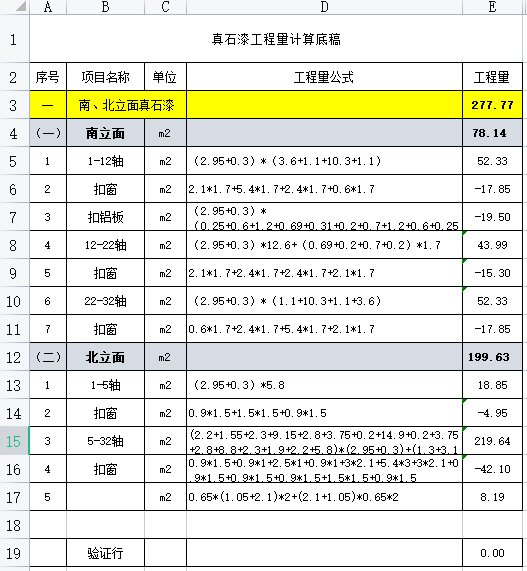

舉個例子:統計某工程南北立面真石漆工程量,一般的做法是先計算南立面的各個組成部分的工程量,然后將南立面工程量做個匯總,然后用同樣的思路再做一個北立面工作量計算, 最后將南、北立面工程量匯總,這樣就可以知道南、北立面分別的工程和總工程。
上面統計工程量的思路是沒有問題的,但如果南、北立面墻面復雜,過程增增減減,發生增一行、刪一行的情況,很容易在匯總的時候出現多計或者少計的情況。這個時候就需要驗證匯總數據是否正確。我們會在表格的最后一行做一個驗證。驗證邏輯:將表格中第4-17行E列數據求和/2(每個數據被累加了2次,除以2后就等于每個數據累加1次的數額)后減去行3E列數據,如果結果為零表示匯總行277.77m2數據正確,進而確保了最終數據正確性。
我們使用Excel表格邏輯運算,多數是沒有經過大量使用、修正后固化的表格,表格中的數據多次關聯后存在一定概率的出錯率,很難完全避免,表格內容越多,出錯概率越大。在主要表格中設置一次數據驗證能及時發現錯誤,很大程度減少出錯概率。
