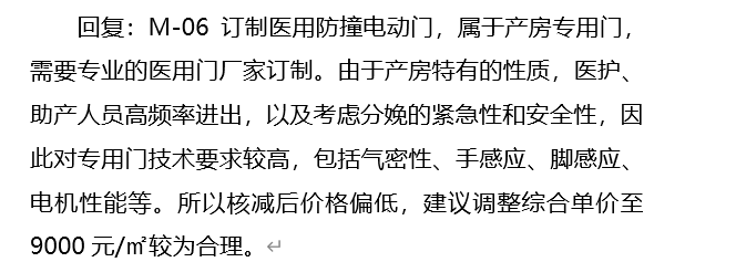

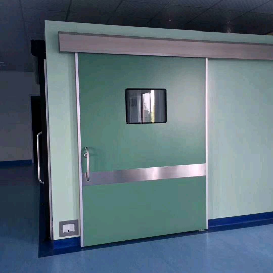

1、第一個醫院醫院的電動門,我找的一個廠家詢價后綜合單價4000/m2,甲方回了這些,說要9000/m2。

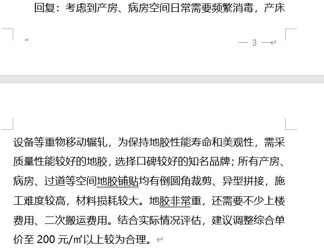

2、地膠地面,我是按照普通品牌詢的價格,綜合單價100元/m2,甲方也是回復應該要200元/m2,還說要什么好牌子我這邊該怎么辦呢?

1、搞清楚使用的功能,顯然咨詢方人員是沒做過醫院工程,不知道醫院的門要求比較特殊,也許大指標與其他普通門沒有區別,但細微之處如密封要求等可能會使門的成本會大幅度上升。
2、對使用方的眼光把握不準,如PVC地膠100元可以采購,但厚度達不到使用方的要求,100元/m2可能是2.2mm厚的,而200/m2是3.2mm厚的PVC地膠材質。
3、其次是不知道施工工藝,如果地膠地面大面積平鋪,成本最低,但有些區域要求地膠地面上翻成為踢腳,別看這個工藝用料不多,但工藝難度也就是人工費成本每m2增加了35%以上。

.咨詢人員反復在強調使用方讓他們選用大品牌,因為品牌原因,致使價格高,概算超標,其實并不是象其描述 ,如截圖中的門,國內門家有許多,但能生產這類特殊醫院用推拉門的廠家并不多,隨便找個沒有資質,沒有經驗的門廠家生產出來的門達不到醫院規范標準價高價低都是殘次品。
