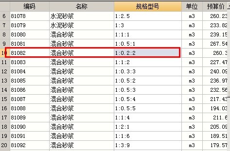

  • 請教大家一個問題 : 在墻面抹灰中由于沒有混合砂漿1:0.15:2 怎么套定額啊?
    None
    您好,找到混合砂漿抹灰,沒有的可以套相近的。。
    抹灰厚度,設計與定額取定不同時,除定額有調整項目的可以換算外,其他不作調整。抹灰厚度,定額按不同的砂漿種類分別列在項目中,調整時按相應項目分別調整。
    砂漿
    2013-11-29 14:39:28
  • 標準換算里邊有這個配合比的混合砂漿 cp2090 混合砂漿 1:05:3
    2013-11-29 14:36:20
  • 你好:按混合砂漿抹墻面定額子目套用即可。
    2013-11-29 14:27:33
