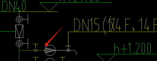

貳洱 2025-04-09 17:38:07 | 陜西省 安裝 | 36查看 4回答
你叫什么名字 專家
答題: 4043 被贊: 2694
是的
2025-04-09 17:39:20
天山雪豹 黃金專家
答題: 141543 被贊: 18207
是DN15的
2025-04-09 17:41:18
幸福像花一樣 鉆石專家
答題: 128108 被贊: 30814
2025-04-09 17:48:54
大海 鉆石專家
答題: 97963 被贊: 86315
這三個都是(DN15)
2025-04-09 23:35:20
給水系統(tǒng)圖中的正方形和三角形是什么意思
如圖所示,用綠色框出來的代表什么,是閥門嗎?從藍色框后面的管都是DN15的嗎?
