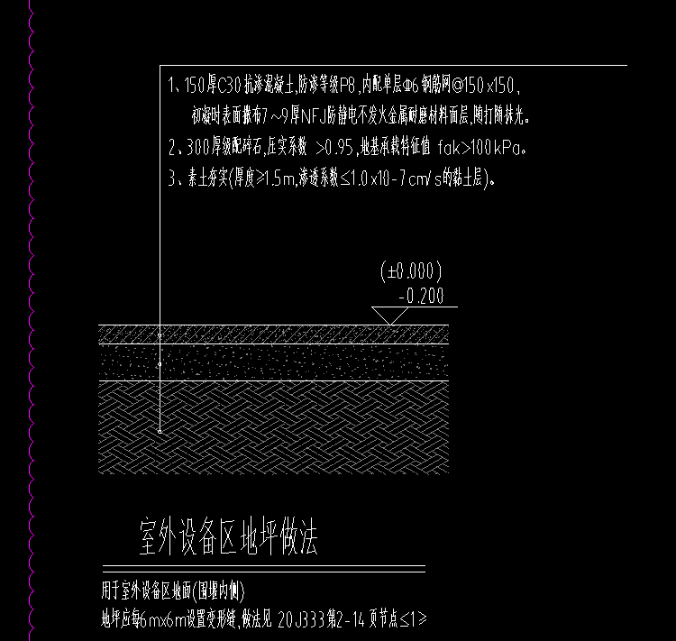

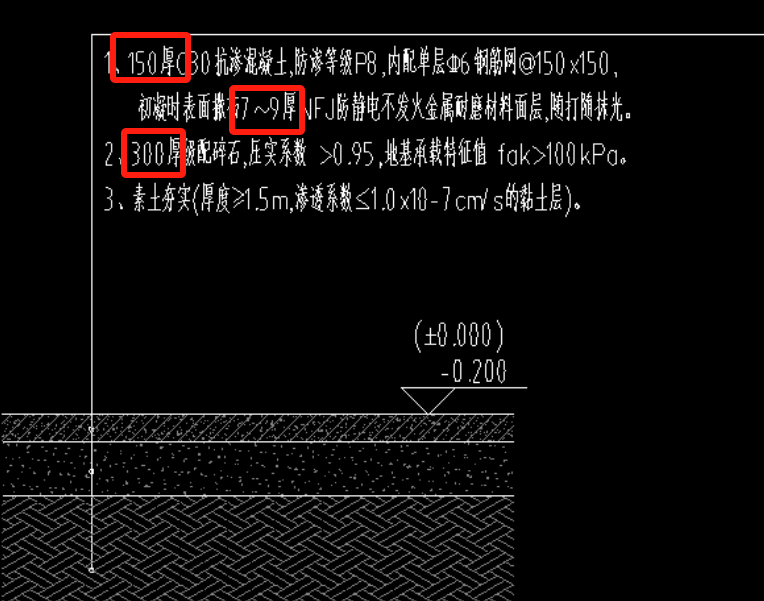

150+(7+9)/2+300=458mm

你好,請問這個螺栓的長度怎么計算,是多少
