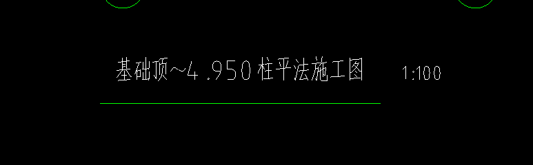

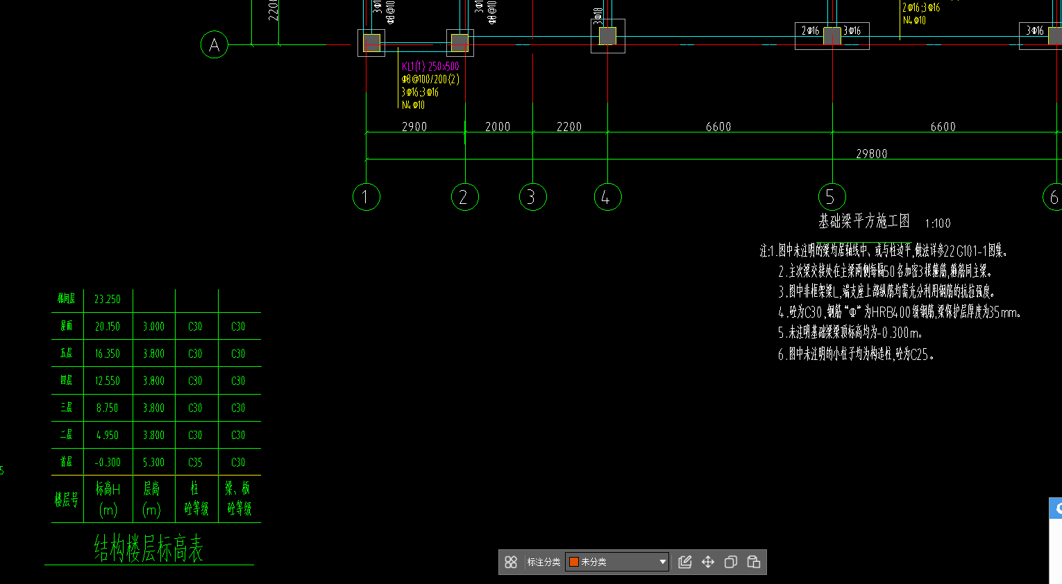

  • 請問這個基礎頂標高是多少
    基礎頂標高標高

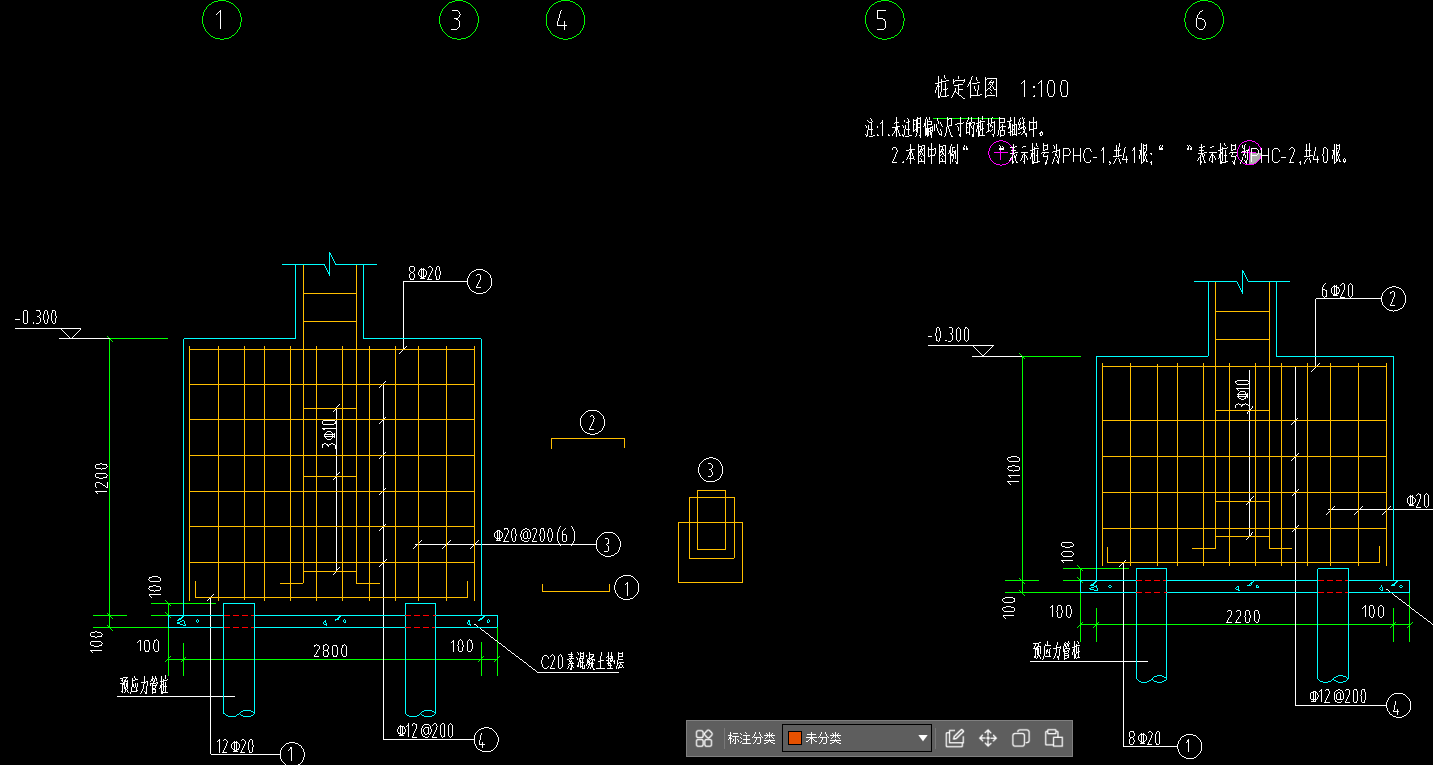

    應在基礎平面圖中查看建筑行業快速問答平臺-答疑解惑
    -0.3為基礎頂

  • 需要看基礎圖,根據您提供的這兩種圖片不能判斷

  • 柱子是在基礎內生根的
    柱底標高:基礎底標高
    即可

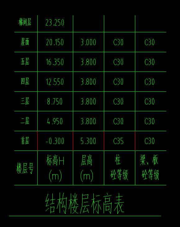

  • 基礎頂標高看基礎圖,基礎頂~4.95的柱就是基礎層和首層的柱子
