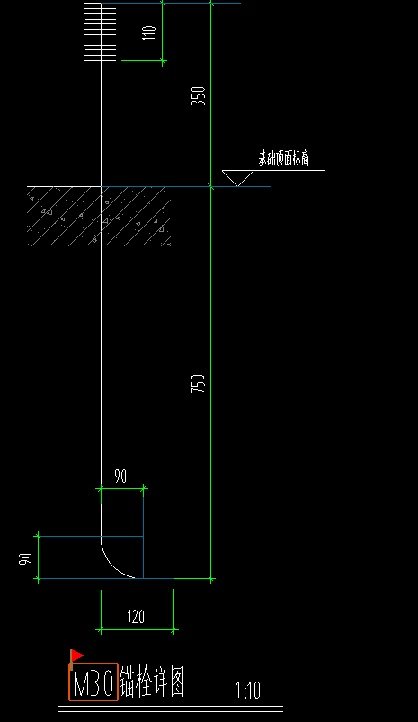

計算斜長,1.1+0.09×1.414-0.09,1.414是計算45度斜邊系數

0.12+0.75+0.35

(0.35+0.75-0.09+0.12-0.9+0.14);
