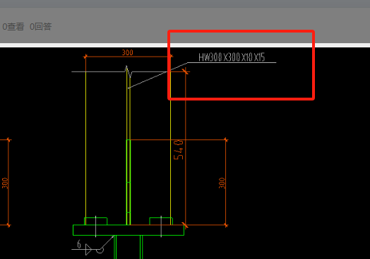

。 2025-03-20 09:38:25 | 海南省 土建 | 105查看 3回答
jsq小強 專家
答題: 1056 被贊: 281
300-15*2=270mm腹板
2025-03-20 09:40:36
GXZ 鉆石專家
答題: 233784 被贊: 44478
是270,包括翼厚就300了
首次提交 2025-03-20 09:40:00 最近修改2025-03-20 09:41:00 (修改過1次)
點石成金
答題: 235 被贊: 46
就按150+150=300計算
2025-03-20 09:45:47

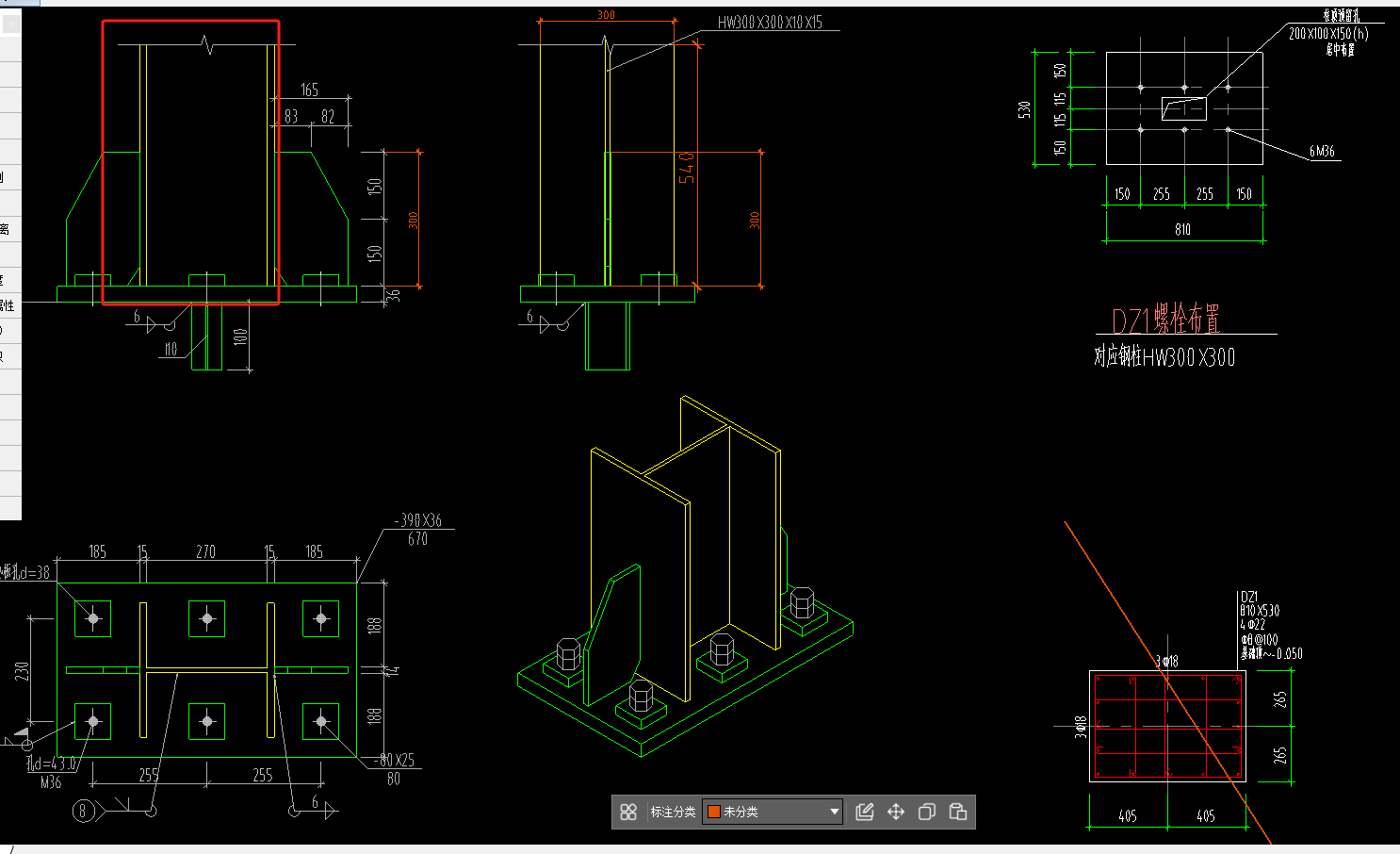

請問這個柱腹板的重量是多少,怎么計算的可以詳解嗎
你好,請問這個埋件怎么算,長度寬度是多少
請問這個腹板怎么設置啊
請問這個附加筋的長度是多少,怎么算啊
2025-02-27 09:06:11 補充
你好,請問這個螺栓的長度怎么計算,是多少
