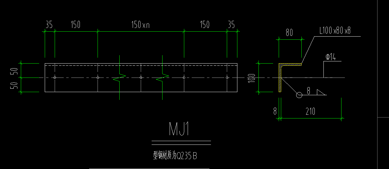

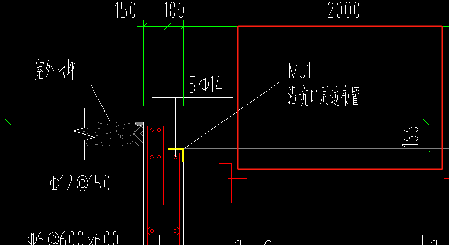

  • 你好,請問這個埋件怎么算,長度寬度是多少
    寬度答疑解惑
    理論重量x坑口周邊長度;
    鋼筋理論重量*0.21*數量,數量根據坑口周邊長度以及間距0.15和計算;
    坑口長度看平面圖。
    首次提交 2025-03-18 14:34:48  最近修改2025-03-18 14:37:57 (修改過1次)
  • 不等邊角鋼,沿洞口一周,還有錨固鋼筋,
    2025-03-18 14:30:26
  • 角鋼長度按溝長考慮。
    2025-03-18 14:30:56
