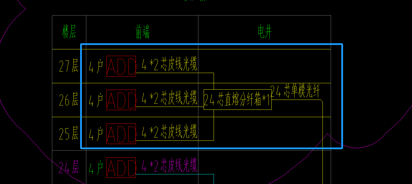

  • 這部分的光纖連接是多少?4*2*3*2+24*2這樣算嗎?就是按芯數,然后兩端
    兩端
    每根光纖按兩處計算,但是光纖連接定額子目的單位是芯,所以每處還得根據光纖的芯數換算,6芯單模光纖就是2*6=12芯,以此類推。長距離,中間需要用光纖傳輸的,才需要用到光纖連接。如果是短距離,他們之間沒必要光纖連接了,直接成品的光纖跳線連接就行了。
