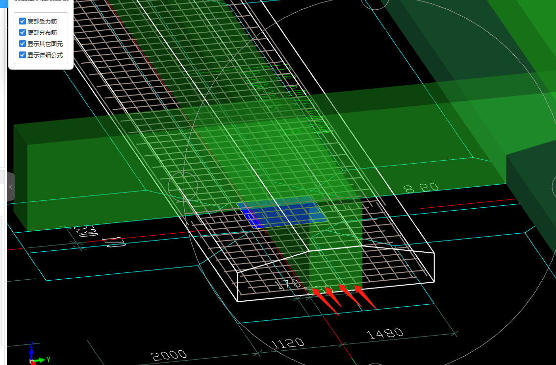

  • 條基受力筋和基礎(chǔ)梁下部鋼筋
    怎么設置,讓基礎(chǔ)梁范圍的下部鋼筋正常計算,不被條基受力鋼筋所扣減呢
    2023-10-08 09:27:30 補充
    基礎(chǔ)的下部鋼筋是25的,條基受力筋是20的,大樣圖給的是基礎(chǔ)梁范圍內(nèi)的下部鋼筋要按基礎(chǔ)梁走。現(xiàn)在基礎(chǔ)梁的下部鋼筋被條基扣減了,走的全是20的,鋼筋少了
    2023-10-08 09:31:41 補充
    是我弄錯了,老師。但這樣,條基的受力筋和基礎(chǔ)梁的下部鋼筋不就是重復了么,在基礎(chǔ)梁的范圍內(nèi)
    2023-10-08 09:34:46 補充
    大樣圖
    基礎(chǔ)梁和條基同時在時,基礎(chǔ)梁的鋼筋不會扣減的。只是條基的分布筋會扣減掉
    首次提交 2023-10-08 09:25:26  最近修改2023-10-08 09:26:02 (修改過1次)
  • 先不畫條基,基礎(chǔ)梁繪制計算好。鎖定再畫條基。
