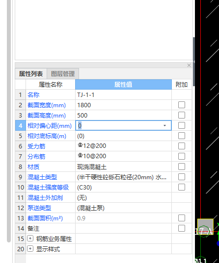

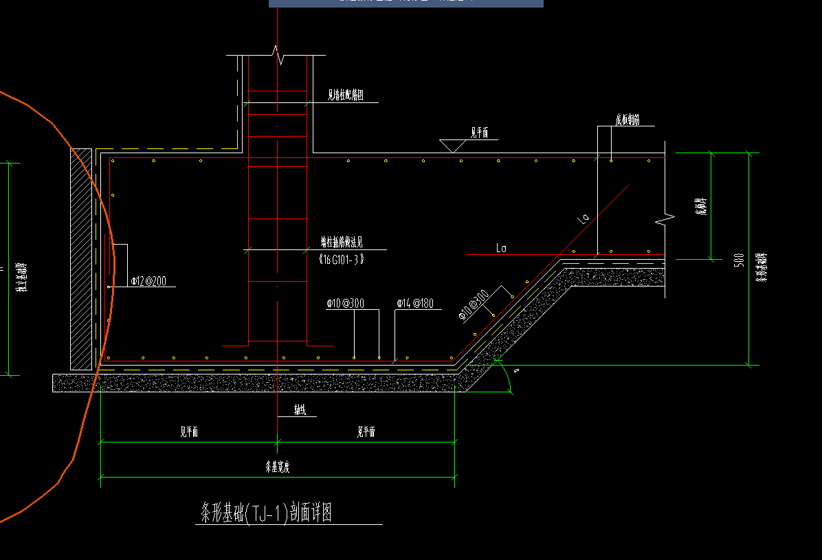

用筏板基礎定義,畫好后與防水板用筏板變截面處理一下,鋼筋就可以按圖中的要求定義畫出來了
2022-03-04 10:00:39
摯愛肥宅快樂水
答題: 169 被贊: 45
你這個受力筋是c10-300/c14-180
2022-03-04 10:02:46
zhangy 鉑金專家
答題: 101427 被贊: 73452
用筏板來定義,再設置筏板變截面。
2022-03-04 10:38:35
