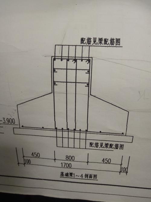

  • 老師,就是類似這種的,條基,怎么繪制呢,條基是基礎梁么?
    條基

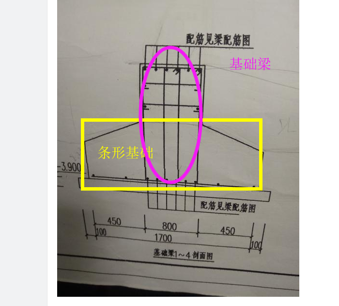

    這是有梁式條形基礎
    分開定義
    一個條形基礎+一個基礎梁基礎梁

  • 這需要分解為條基及基礎梁分別定義布置的。
    條基、基礎梁的底標高是一致的。

  • 是用基礎梁和條形基礎組合繪制的
