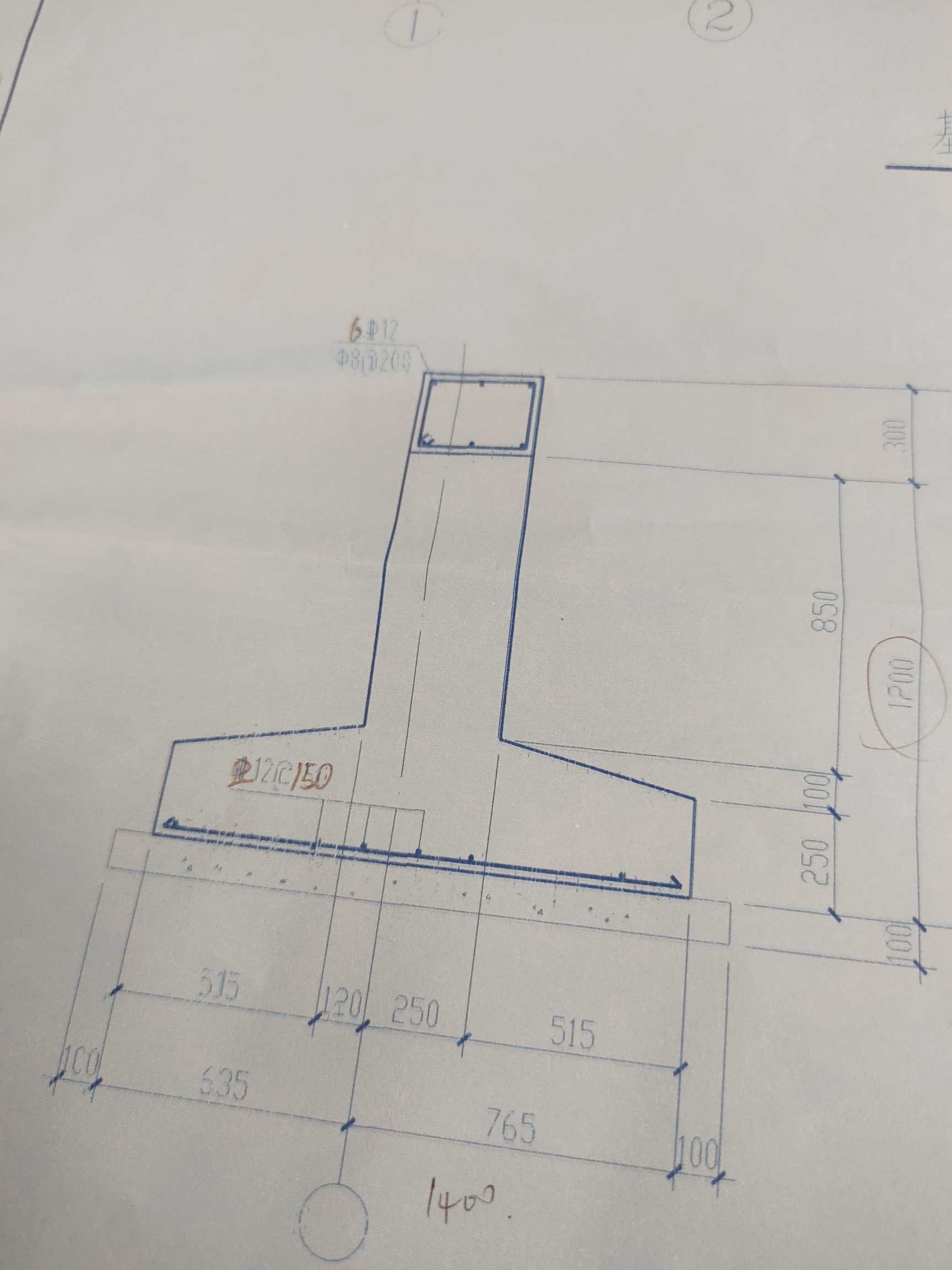

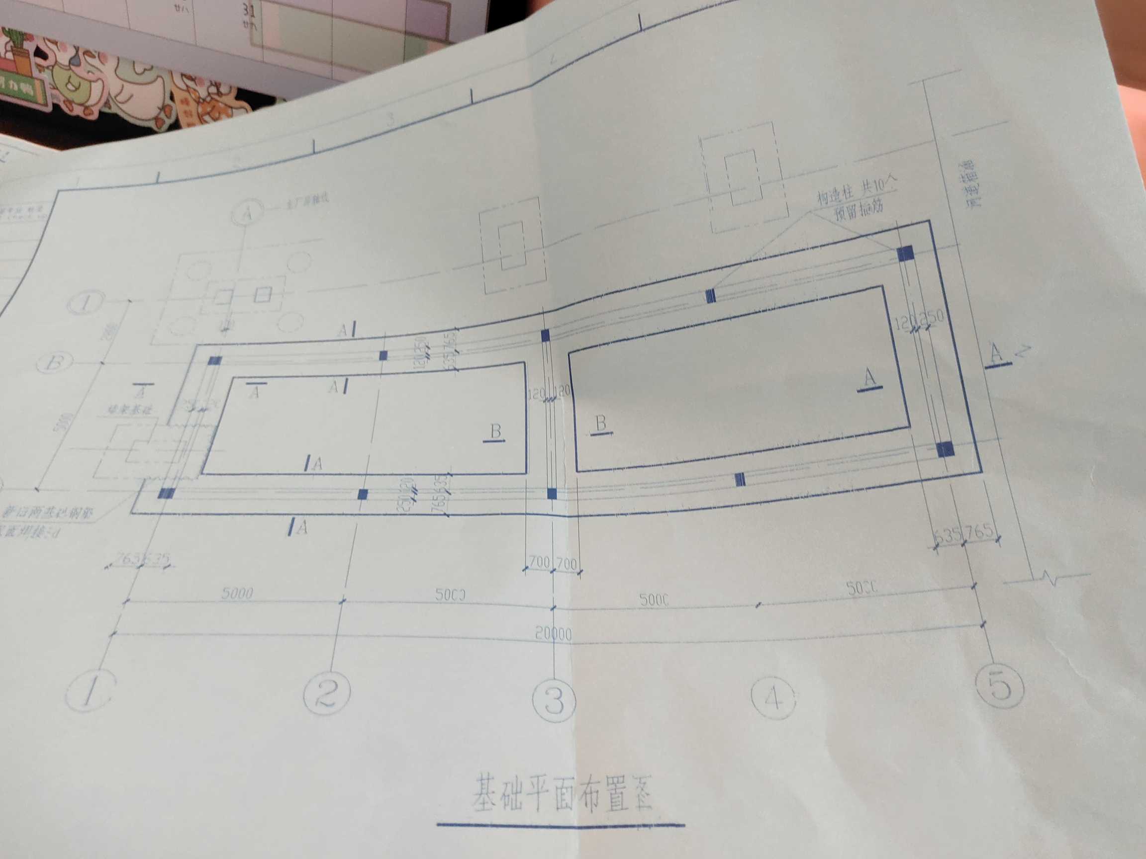

三千鴉殺 2022-04-02 17:01:21 | 遼寧省 土建預算土建計量GTJ | 359查看 3回答

是的

這個條基上的梁是圈梁.

不是基礎梁,850高部分可以套用條形基礎。
