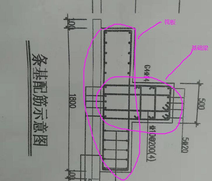

  • 請問大神們,下圖條基和基礎梁,怎么在廣聯達上設置?
    條基
  • 用筏板基礎和基礎梁組合繪制
    2020-01-20 14:20:37
  • 水平部分的基礎用筏板設置,梁用基礎梁分別設置基礎梁
    首次提交 2020-01-20 14:29:18  最近修改2020-01-20 14:30:27 (修改過1次)

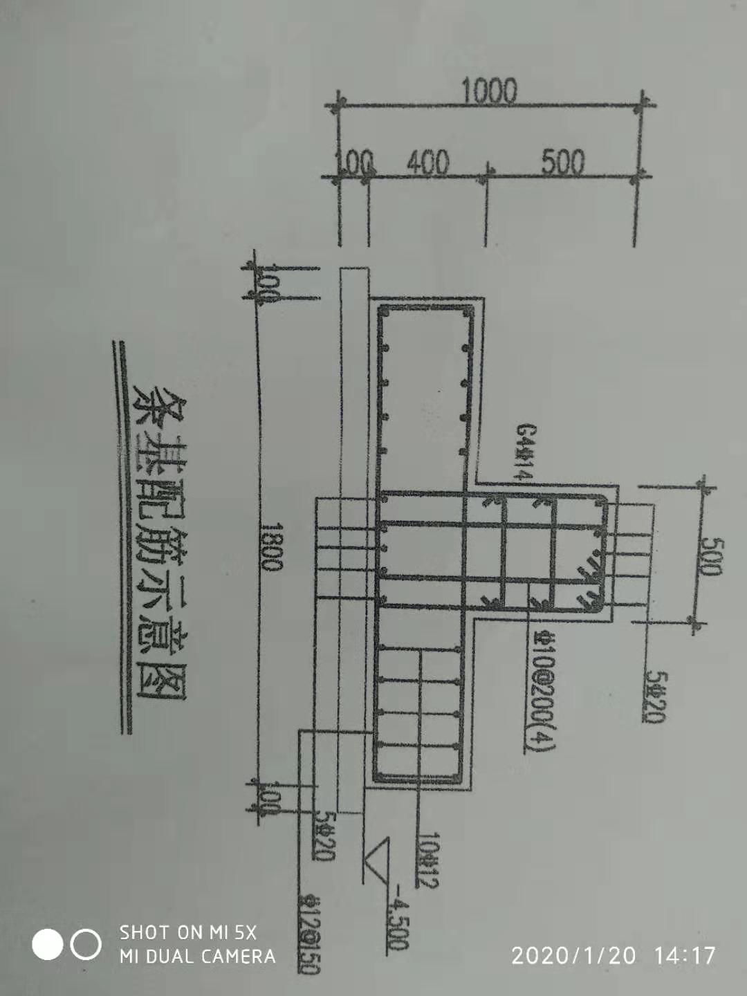

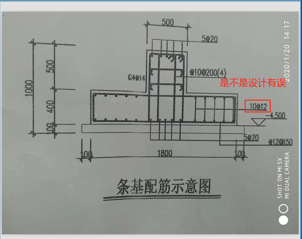

  • 您這里是箍筋還是拉筋?
    條形基礎的長度是多少?
    怎么做這個大長條的箍筋
    首次提交 2020-01-20 14:38:59  最近修改2020-01-20 14:39:22 (修改過1次)
