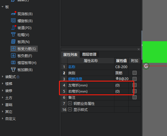

  • 請問,這里的左右彎折為什么是0呢?需要設置上嗎?
    彎折
全部回答 (10) 首答僅用{{minutesHtml}}
  • 需要設置上
    2023-02-08 14:36:44
  • 你不用輸入軟件會自己計算彎折的
    2023-02-08 14:36:56
  • 匯總計算后,軟件計算與圖紙不一時,在些調整
    2023-02-08 14:37:01
  • 板厚減去兩個保護層
    2023-02-08 14:37:14
  • 22G是不用彎折的
    2023-02-08 14:37:23
  • 不用的【除非圖紙有要求較大的彎折錨固,如懸挑板的面筋的根部端錨固】
    2023-02-08 14:39:06
  • 查看設計圖,如果是下部鋼筋 不需要彎鉤的 這里的左右彎折可以是0,不需要設置上 。
    2023-02-08 14:39:59
  • 根據圖紙情況設定。一般是不用輸入信息的。
    2023-02-08 14:46:26
  • 不用
    2023-02-08 14:46:46
  • 你好,不需要輸入的,軟件會根據計算設置考慮的。
