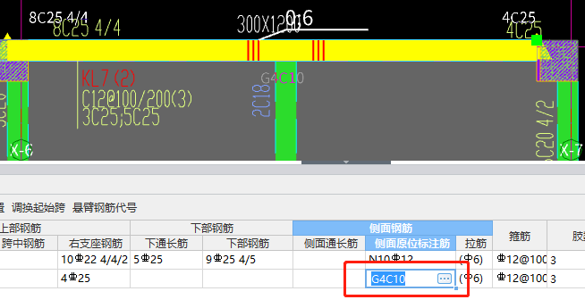

  • 請問自動生成側面鋼筋為什么總是小一個規格呢,是我的設置錯了嗎
    自動生成側面鋼筋
    生成側面
    答疑解惑廣聯達服務新干線

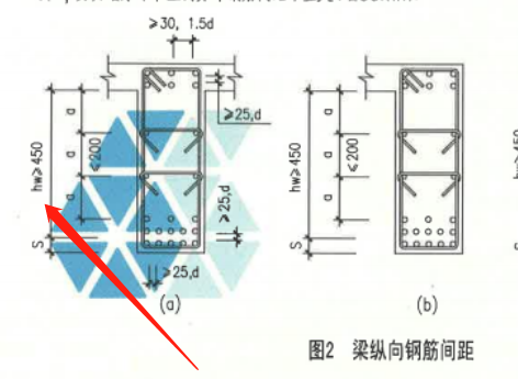

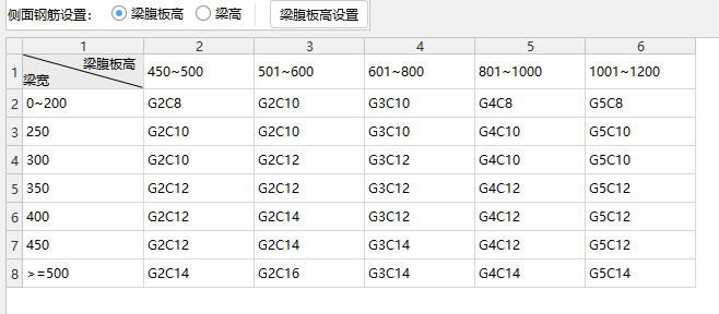

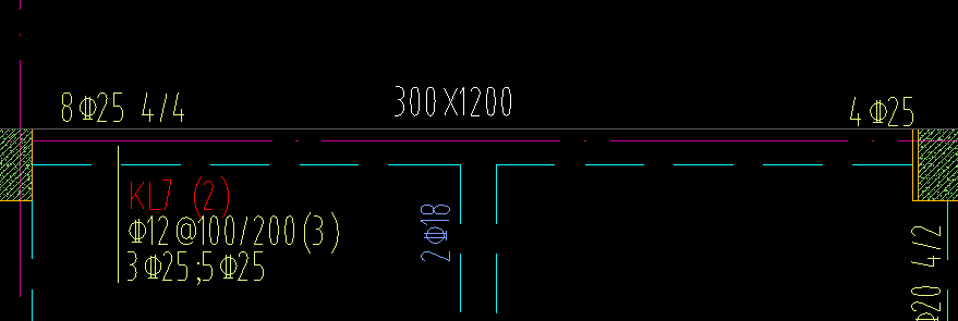

    如圖,1200高的梁,這里板厚180,腹板高度1200-180=1020,按表上應該是5c10的側面筋,可是自動生成是4c10,請問是我哪里設置錯了嗎?感謝回答
  • 從截圖看,好像梁的截面沒有按原位標注進行設置。先將截面設置正確。
    2021-03-05 10:54:43
  • 是4根側面筋對的,你輸入多了
    建筑行業快速問答平臺-答疑解惑自動生成側面鋼筋
    首次提交 2021-03-06 08:38:41  最近修改2021-03-06 08:38:41 (修改過2次)

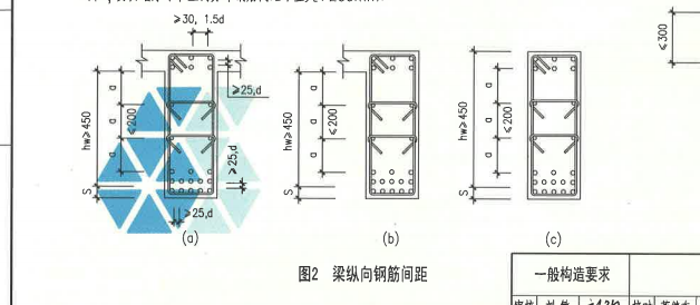

  • 生成側面梁腹板高度計算要扣減下部鋼筋。
    2021-03-06 08:51:34
