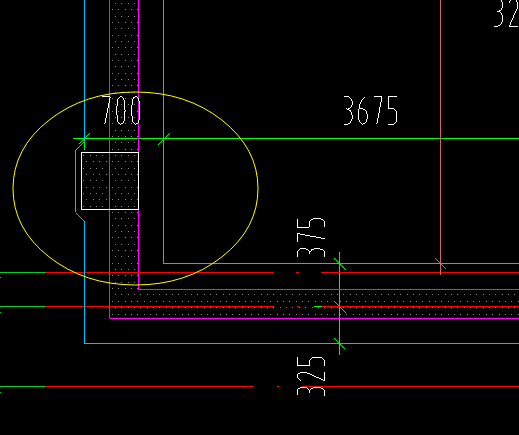

我在廣聯達里需要怎么設置定義呢?
小老百姓 鉑金專家
答題: 168501 被贊: 161725
是的,柱梁不在同一軸線,偏離一定距離,設計應該有要求
首次提交 2021-08-21 13:27:37 最近修改2021-08-21 13:28:37 (修改過1次)
nh 鉆石專家
答題: 134811 被贊: 27826
是的,具體按圖紙確定,用加腋構件設置
2021-08-22 09:52:14

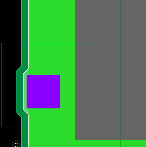

這個基礎梁是這樣的,而我畫的如圖二,我想著自己在畫個梁把它填補,圖三有個加腋鋼筋
這個基礎梁是這樣的,而我畫的如圖二,我想著自己在畫個梁把它填補,圖三有個加腋鋼筋,如果我這樣畫可以不,可以的話,加腋鋼筋可以當水平鋼筋畫嗎,其他鋼筋里面輸入他的長度
