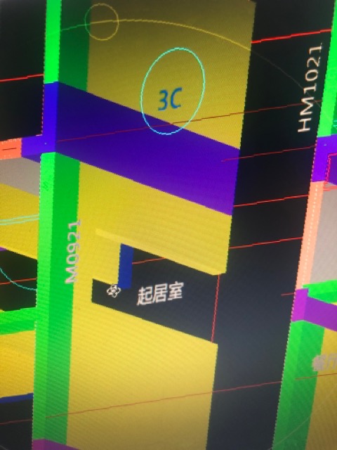

張曉凱 2020-08-05 16:10:12 | 河北省 土建預算鋼筋算量GGJ2013 | 1692查看 4回答
是整根梁加高還是只是門窗洞口上方一段
dahu 黃金專家
答題: 21498 被贊: 9663
一跨內通長加高。
2020-08-05 16:11:56
GXZ 鉆石專家
答題: 233496 被贊: 44382
給個設計要求的截圖吧。
2020-08-05 16:12:12
魚之樂 專家
答題: 11935 被贊: 8689
只是洞口上方
2020-08-05 16:12:25
247492555@qq.com 專家
答題: 1237 被贊: 342
局部加高指門窗洞口上方當前梁跨加高
