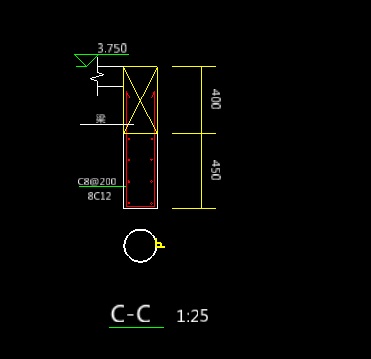

鋼筋中有梁但是下面增加450高的結構怎么處理鋼筋?

你好:可以在梁的下邊再定義一個梁,箍筋在其它箍筋里輸入一開口的就可以處理好了,記住把梁頂標高輸入正確。

應該是吊掛墻吧,你這要用剪力墻定義布置,剪力墻屬性中輸入水平鋼筋,垂直鋼筋就不需要輸入,然后在屬性的其它鋼筋中編輯開口箍(及錨固入框架梁中的鋼筋)。
