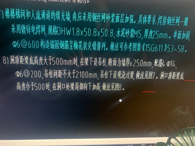

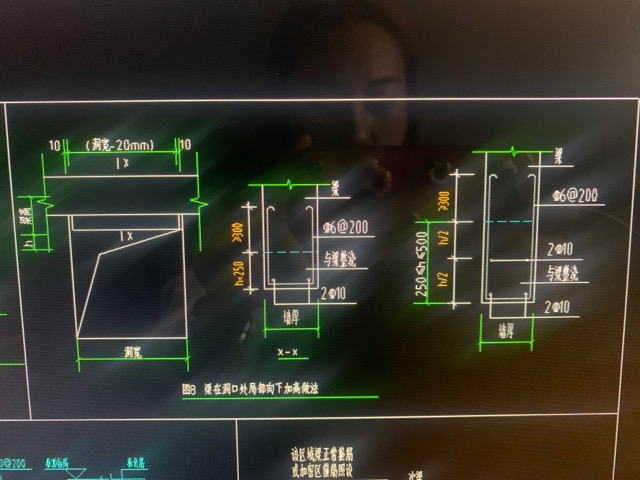

申云霄 2020-09-05 18:19:35 | 河北省 土建 | 822查看 3回答

可以用過梁定義,U形鋼筋在屬性其它箍筋里編輯。
2020-09-05 18:35:56
圖釘 專家
答題: 34153 被贊: 7249
答:用圈梁定義布置。套定額時還是按梁或有梁板計算造價。
2020-09-05 18:36:20
薛子慶 黃金專家
答題: 19128 被贊: 5535
須看建筑圖計算洞口高度
2020-09-05 19:03:49
