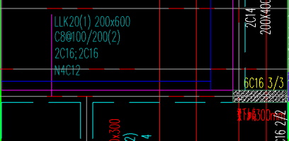

這一跨梁的局部加高300mm,加高部分采用圈梁定義布置。
2021-04-13 17:33:19
請問這一跨右下邊的這個N4C12如何布置?他是否屬于這一跨的側面原位標注?
這一跨梁的變截面高度應該是多少
這是梁最下面那一跨,這個通長筋說的是這一跨的通長筋嗎
問一下大神,這原位標注雙梁僅僅指的這一跨雙梁嗎,還是整根呢?
這是集中標注
這種再梁中間原位標注的(通長)是指整根梁都通長,還是這一跨通長?
