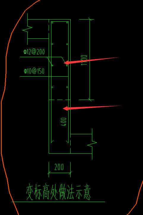

梁加高位置用什么布置比較好 不影響計算裝修的量

用墻代替,或者自定義線,異形挑檐也可以,但是我覺得用墻更快

你好:用剪力墻定義,將插筋構造更改為“縱筋錨固”。

用梁定義布置
