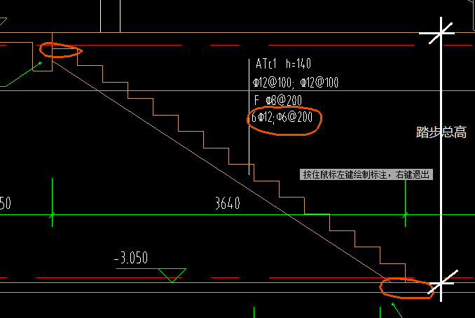

  • 踏步段總高是畫紅圈的位置嗎?6c12跟A6-200是怎樣輸入呢?
    踏步段
  • 踏步段總高,6c12是邊緣構件縱筋、A6-200是邊緣構件箍筋
