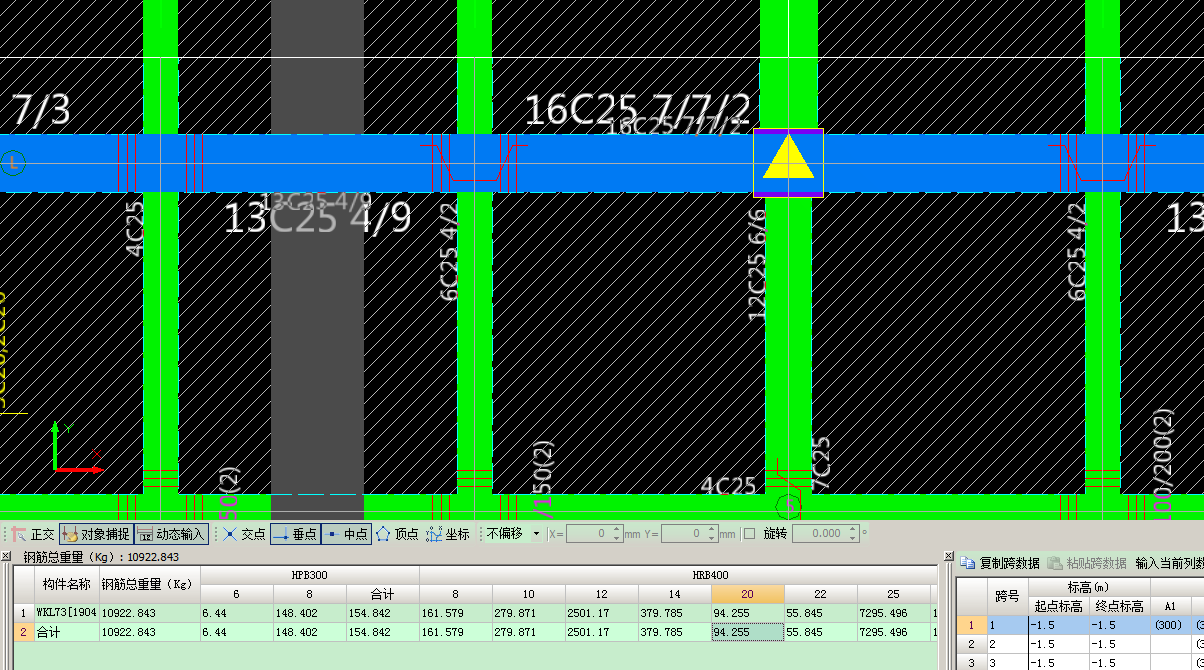

  • 梁的鋼筋里輸入了16的鋼筋,匯總后查看單根梁還是總的匯總表里都沒有16的鋼筋
    梁的鋼筋里輸入了16的鋼筋,匯總后,不管是查看單根梁還是總的匯總表里都沒有16
    匯總表
    16的鋼筋
    的鋼筋
全部回答 (5) 首答僅用{{minutesHtml}}

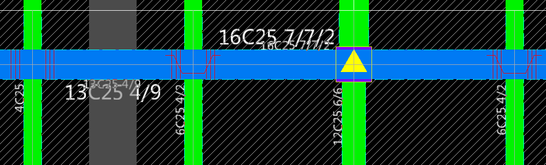

    看到16根25的鋼筋  沒有看到16的鋼筋
    2019-07-16 14:30:24

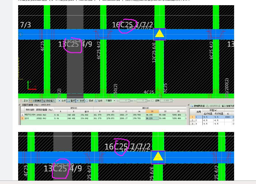

  •   16C25  那是16根直徑25的鋼筋。  是25的鋼筋重量
    2019-07-16 14:30:40
  • 答疑解惑截圖均為C25
    2019-07-16 14:37:05
  • 16是根數,不是直徑
    2019-07-16 14:41:42
  • 你好,你這個梁的鋼筋圖標注上就沒有16的鋼筋啊,只是16C25的鋼筋。
