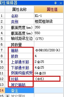

  • 您好,看一下是不是拉筋。。打開梁的屬性鋼筋輸入是否準確,只要是藍色表示的都是共有屬性。。

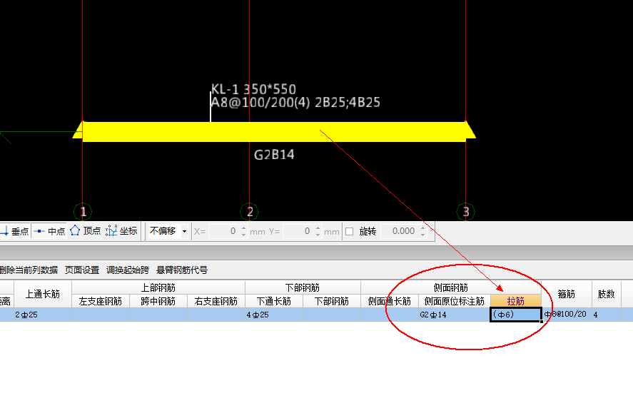

  • 當你在原位標注中輸入了側面鋼筋時會出現一級的鋼筋,如圖所示:
    抽樣
