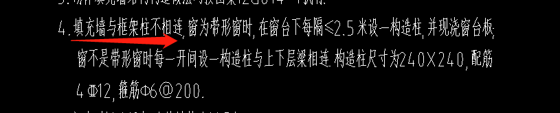

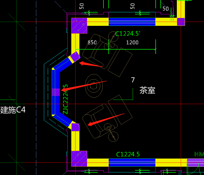

    1.我這個帶形窗的洞口寬度是2200,那是不是就說明,洞口兩側不用設置構造柱了
    2.填充墻與框架柱不相連是什么意思,我看這個圖上不都是連接的么
    3.小于等于2500,設置。我這個為2200,是不是需要在中間設置一根?

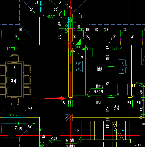

    4.紅色箭頭指的墻是不是就是孤墻?需要在端部設置構造柱

    1.我這個帶形窗的洞口寬度是2200,那是不是就說明,洞口兩側不用設置構造柱了【是的兩側不用布置】
    2.填充墻與框架柱不相連是什么意思,我看這個圖上不都是連接的么【圖紙說的相連應該是墻包柱的情況的】
    3.小于等于2500,設置。我這個為2200,是不是需要在中間設置一根?【是應該布置一個的】
    4.紅色箭頭指的墻是不是就是孤墻?需要在端部設置構造柱【對的,這個就是懸墻端部,要設置構造柱的】

  • 1.我這個帶形窗的洞口寬度是2200,那是不是就說明,洞口兩側不用設置構造柱了
    有構造柱,設計說明里已經詳細說明了!
    有這樣的構造,要不圖紙上不會這樣說!
    不需要設置!
    要設置構造柱!
