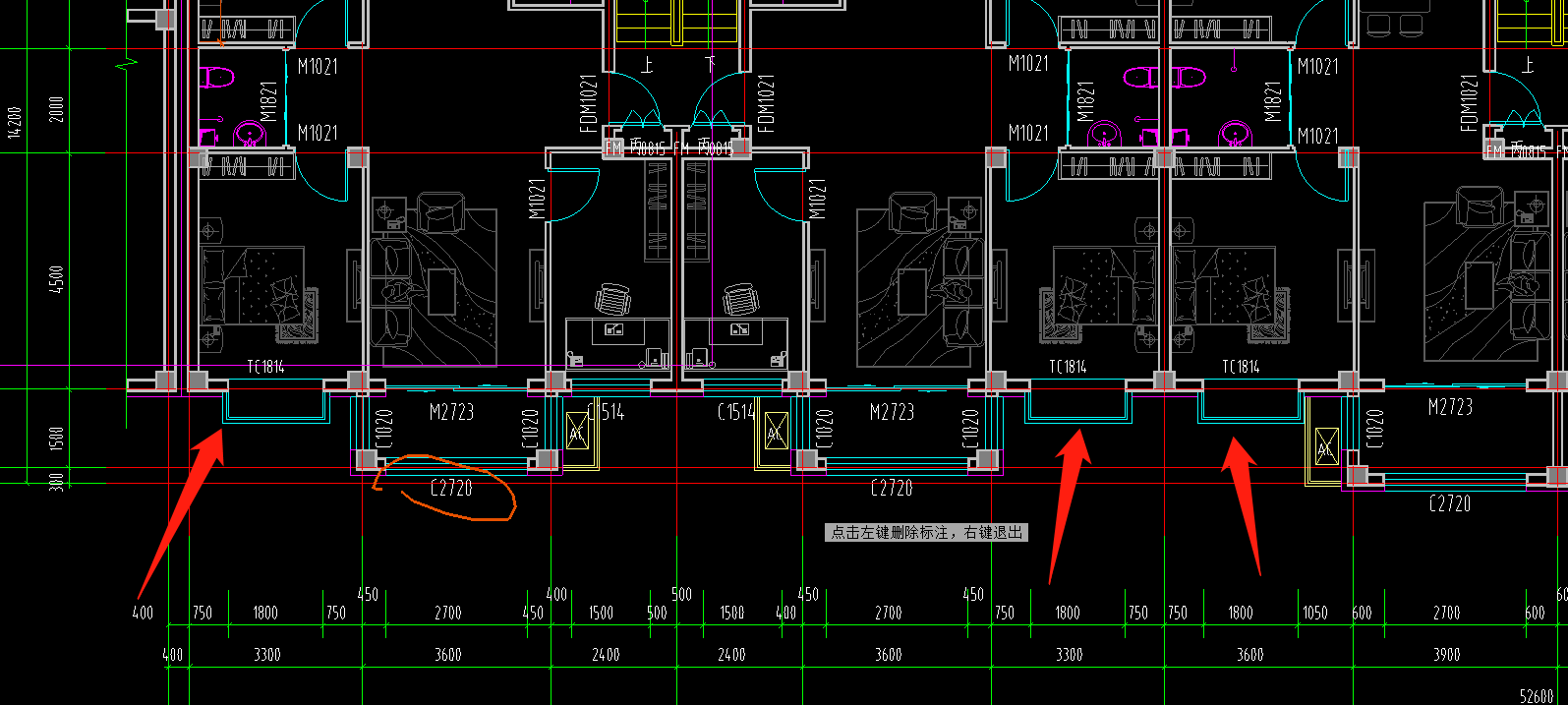

  • 老師,有幾個問題需要像您請教。您受累
    1.老師,我這個位置是有繪制出挑板的,如圖。那么我這個凸窗應該用什么處理呢?是應該用帶形窗還是應該用飄窗。

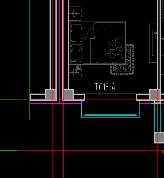

    2.如果使用飄窗處理怎么處理,鋼筋里也沒有飄窗啊
    3.老師,我是用帶形窗處理的,但是我這個帶形窗繪制完是這個樣子的,這是不是不正確啊,我怎么感覺我這個地方的墻繪制錯了呢,如果這地方是帶形窗,是不是需要把突出的位置也要繪制上窗戶,,然后把里面這部分墻刪掉啊

    用挑板和帶型窗處理簡單一些
    用帶型窗處理外圈是要畫墻然后布置窗的,里面的墻的位置不可以刪除,是要布置一個墻洞處理的
    2019-01-22 17:41:09
  • 在鋼筋算量中用挑板、帶型窗定義處理吧。
