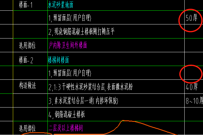

  • 尊敬的歡樂心中飛雪老師,向您請教幾個問題,您受累指導
    1.預留面層(用戶自理)后面有厚度和沒有厚度有什么區別。這個怎么套項

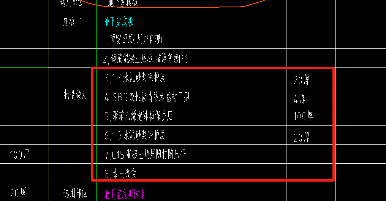

    2.圖紙做法中,筏板基礎下,有防水卷材,聚苯乙烯泡沫板,1:3水泥砂漿保護層(這是找平層對吧?)。這些都要在基礎層的筏板基礎里套項對么?
    3.為什么墊層做法里有墊層隨打隨抹平。上面如果有找平層,就可以不用套隨打隨抹這子目了呢?

    1不用考慮預留面層做法及厚度,套項沒有影響
    2是分別套用相應子目就可以的,砂漿保護層是套用找平層
    3墊層是不用考慮隨打隨抹平的
