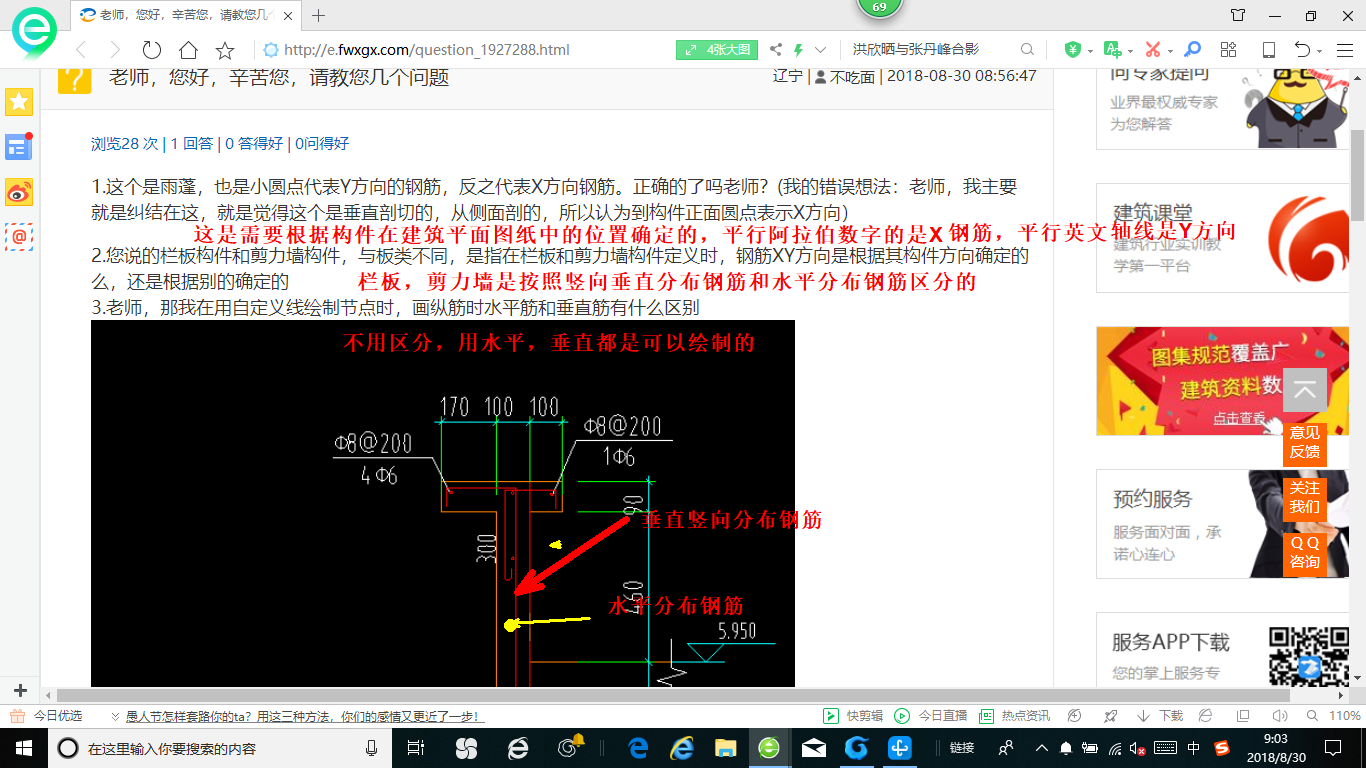

  • 老師,您好,辛苦您,請教您幾個(gè)問題

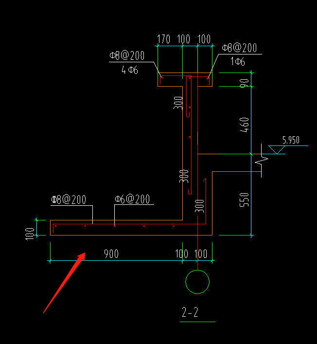

    1.這個(gè)是雨蓬,也是小圓點(diǎn)代表Y方向的鋼筋,反之代表X方向鋼筋。正確的了嗎老師?(我的錯(cuò)誤想法:老師,我主要就是糾結(jié)在這,就是覺得這個(gè)是垂直剖切的,從側(cè)面剖的,所以認(rèn)為到構(gòu)件正面圓點(diǎn)表示X方向)
    2.您說的欄板構(gòu)件和剪力墻構(gòu)件,與板類不同,是指在欄板和剪力墻構(gòu)件定義時(shí),鋼筋XY方向是根據(jù)其構(gòu)件方向確定的么,還是根據(jù)別的確定的
    3.老師,那我在用自定義線繪制節(jié)點(diǎn)時(shí),畫縱筋時(shí)水平筋和垂直筋有什么區(qū)別

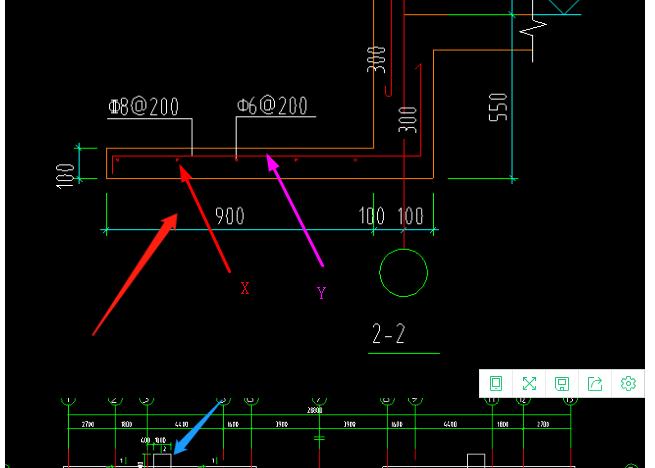

    1.這個(gè)是雨蓬,也是小圓點(diǎn)代表Y方向的鋼筋,反之代表X方向鋼筋。正確的了嗎老師?(我的錯(cuò)誤想法:老師,我主要就是糾結(jié)在這,就是覺得這個(gè)是垂直剖切的,從側(cè)面剖的,所以認(rèn)為到構(gòu)件正面圓點(diǎn)表示X方向)【要看剖切方向及剖切構(gòu)件所在的相對位置判斷,并不是絕對的x或y方向的,比如你的這個(gè)雨棚是在北側(cè),剖切方向?yàn)閅方向,那你這個(gè)圓點(diǎn)就是x方向的鋼筋,鋼筋線就是平行于你的剖切方向也就是y方向的】
    2.您說的欄板構(gòu)件和剪力墻構(gòu)件,與板類不同,是指在欄板和剪力墻構(gòu)件定義時(shí),鋼筋XY方向是根據(jù)其構(gòu)件方向確定的么,還是根據(jù)別的確定的【就是根據(jù)構(gòu)件所處的位置判斷的】
    3.老師,那我在用自定義線繪制節(jié)點(diǎn)時(shí),畫縱筋時(shí)水平筋和垂直筋有什么區(qū)別【用自定義線繪制的時(shí)候,鋼筋定義和圖紙標(biāo)注的鋼筋線或鋼筋圓點(diǎn)相同就不會(huì)錯(cuò)的】
