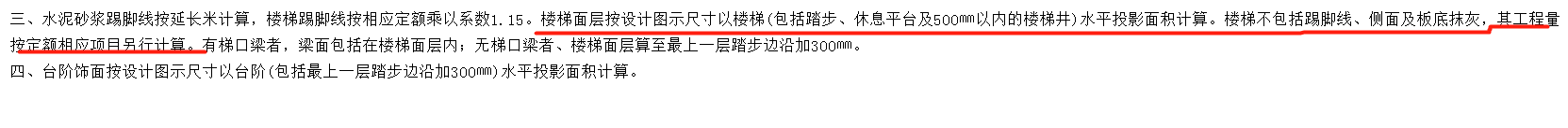

    1.請問,定額中說的按水平投影面積計算,是不是就是說不用布置了,套定額的時候另計算。

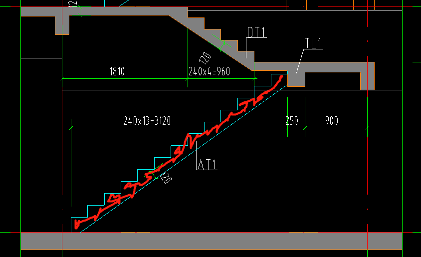

    2.老師,斜面積是指這里么?
    3.老師,這句話的意思,并入天棚抹灰計算,是說明此位置要布置上天棚么?還是什么意思呢?這是套項的時候把這個位置算天棚抹灰么?
    4.老師,這個按定額另行計算是什么意思?

  • 1.請問,定額中說的按水平投影面積計算,是不是就是說不用布置了,套定額的時候另計算。【是】
    2.老師,斜面積是指這里么?【樓梯底部】
    3.老師,這句話的意思,并入天棚抹灰計算,是說明此位置要布置上天棚么?還是什么意思呢?這是套項的時候把這個位置算天棚抹灰么?【此部分工程量按照天棚定額套取】
    4.老師,這個按定額另行計算是什么意思?配【另外單獨算】
