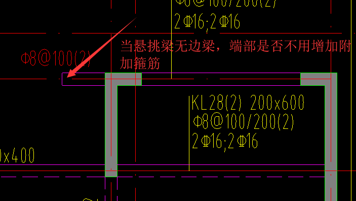

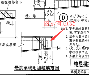

  • 11G101-1中,當懸挑梁端無邊梁時,是否不用增設附加箍筋
    補充問題:如果無邊梁,附加箍筋布置在端頭有什么意義呢?
  • 不是增加附加筋,而是將箍筋布置到端頭。
    2018-06-13 14:30:43
  • 是的,一般懸挑梁箍筋是全長加密的;
    2018-06-13 14:33:51
