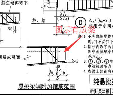

  • 老師你好,請問11G101-1中,懸挑梁已經全加密,梁端無邊梁時,是否還需要有附加箍筋在端頭
    因為根據圖集來看,梁端是擱置了邊梁的,我的理解是因為懸挑端擱置了邊梁,為了增加穩定性應該根據圖集在懸挑梁端邊梁側附加箍筋,但是如果沒有邊梁,懸挑梁已經全長加密了,附加箍筋還有什么意義呢?是否可以不附加箍筋了。這一點有疑惑希望老師能解答,謝謝老師!
    不需要附加。
