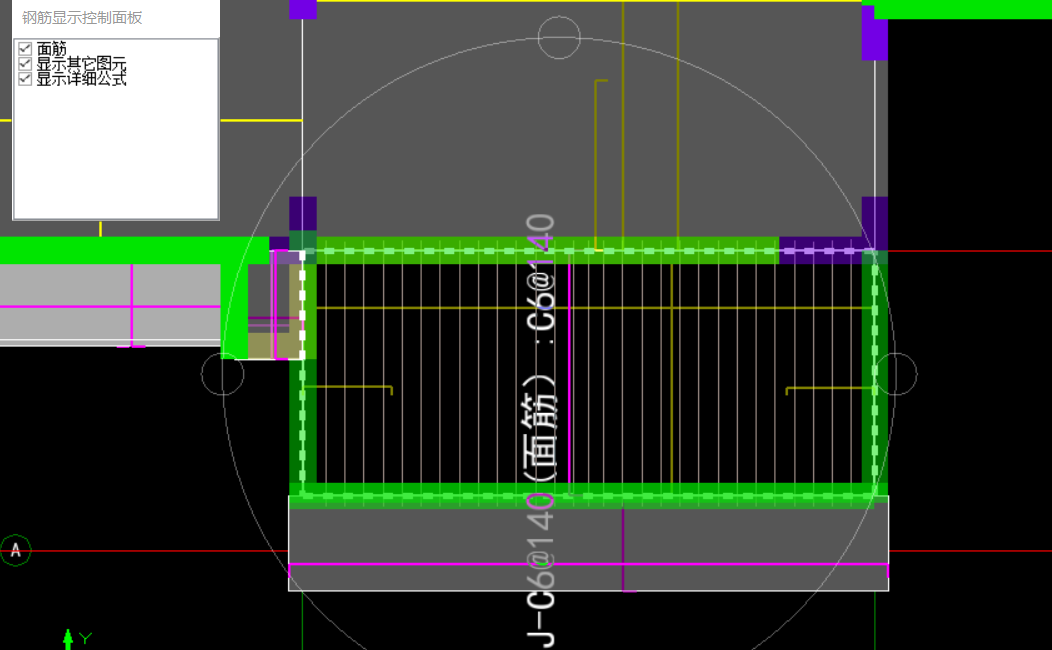

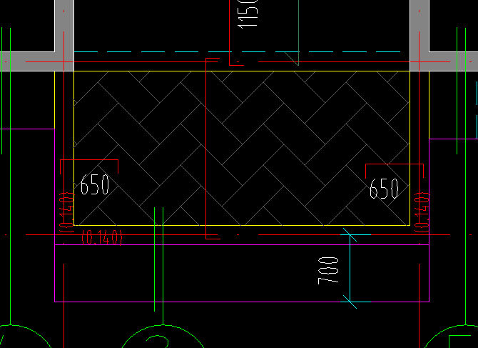

    已在廣聯(lián)達軟件計算設置中布置好了分布筋,軟件中其他部位的分布筋都是正常的,但是下圖中的這種垂直方面是面筋,水平方面是負筋的,那就沒有計算分布筋,為什么?是軟件計算有誤還是有什么規(guī)范做了聲明說此處不用分布筋?負筋面筋

  • 已經(jīng)定義過了,就是如果一塊板四邊都是負筋,分布筋沒問題,就是像我圖中這樣只有兩個邊是負筋,然后一個方面是面筋的就計算不了分布筋
